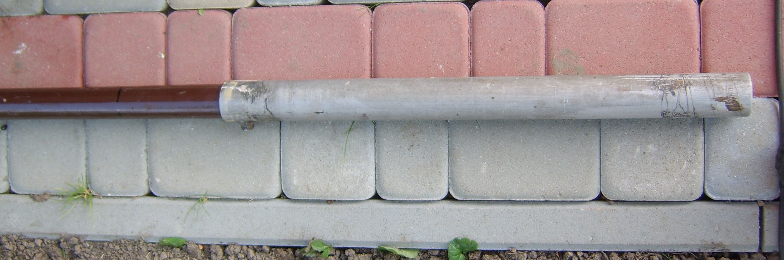

    chciałbym zbudować antenę F23 i umieścić ją w obudowie anteny radmor z włókna szklanego o długości 5,20m. Pojawia się pytanie o sposób wykonania przeciwwag o ile są konieczne, oraz o sposób montażu anteny wewnątrz osłony a szczególnie w jej dolnej części.
    Antena F23 w osłonie anteny Radmor z włókna szklanegoAntena F23 w osłonie anteny Radmor z włókna szklanego
    Na rysunkach zaznaczyłem obieg masy. W pierwszym wypadku mamy gniazdo zamontowane na spodzie anteny i odcinek kabla (0,6m) wewnątrz. W drugim wypadku zasilamy antenę bezpośrednio kablem.
    Poszukuję praktycznego rozwiązania jeśli ktoś wykonał taką antenę.

    kondensator
    Poziom 36  
    Na razie wiadomo tylko ze rysunki są nieprawidłowe. Sposób (indukcyjność !) i miejsce połączenia masy, przeciwwag są bardzo istotne na VHF/UHF. Nie zapominaj też o znacznym przestrajającym wpływie obudowy. Ogólnie to co chcesz zrobić nie jest ani proste, ani łatwe ani szybkie (jeżeli ma być zrobiona dobrze). O sensowności nie będę pisał, bo to Twój pomysł i decyzja...
