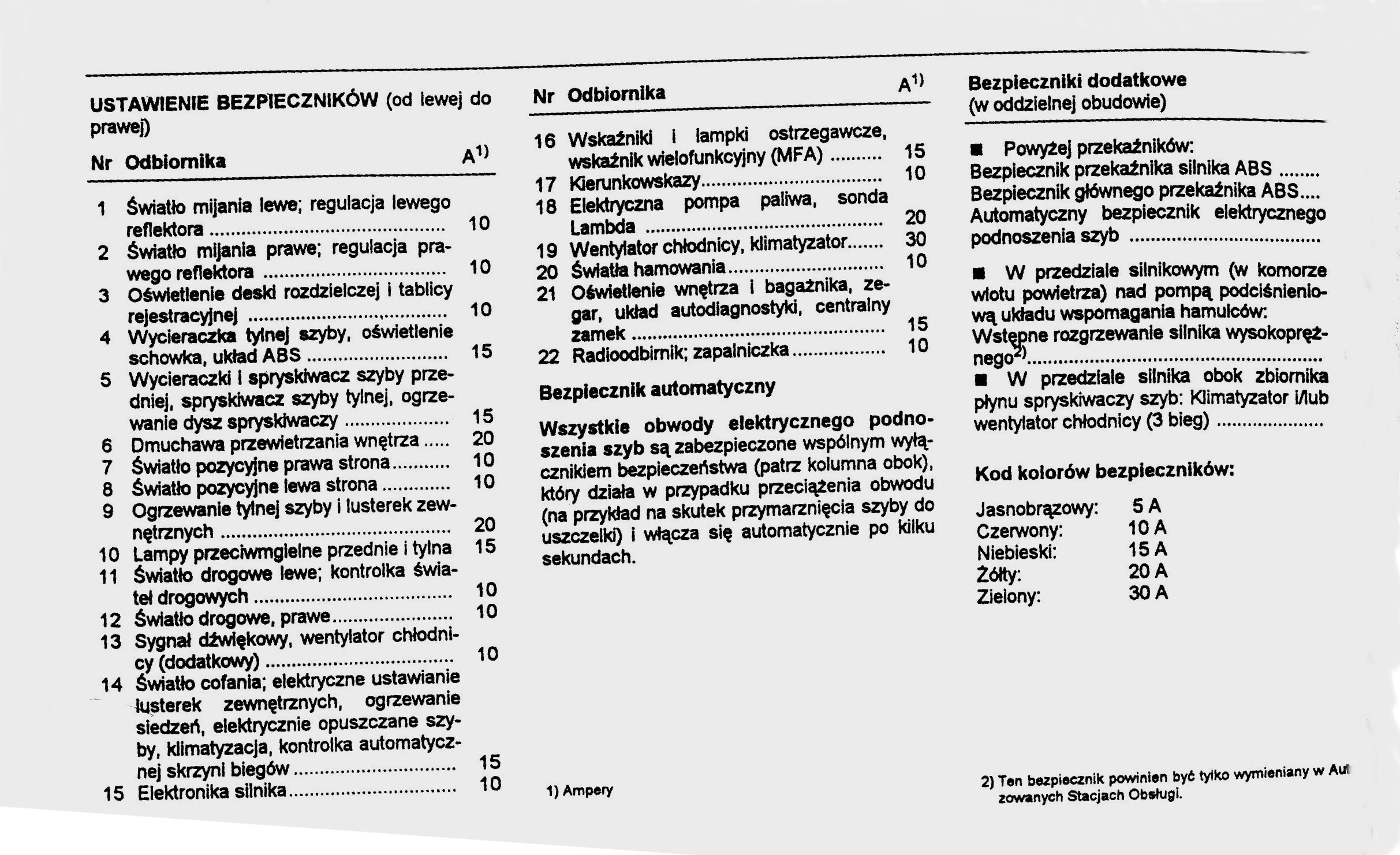

    szukam opsiu rozmieszczenia bezpiecznikow w skrzynce pod tablica rozdzielcza do w/w autka.
  • #2 832405
    Błażej
    Która to cordoba? Są odciśnięte na plastikowej pokrywie bezpieczników. Układ taki sam jak w vw. Jeśli nie ma, to biblioteka jakiejś uczelni technicznej, mechaniczniaka lub księgarnia techniczna i książka z serii "Jeżdżę i naprawiam samochód...". Wystarczy chwilę poszukać.
  • #3 837673
    jacant
    jest to cordoba 1.6 z 1994 r. Czy to jest taki sam rozklad jak w golfie III ?
  • #4 838049
    Błażej
    Nie mam teraz dostępu, bo jestem na urlopie, ale chyba to samo. Pamiętam tylko, że pierwszy z prawej to radio. Popróbuj. Jeśli masz opis do golfa, to odłącz kierunkowskazy, światła... Będziesz wiedział czy idzie tak samo. Niczego nie zablokujesz (chyba że radio jeśli oryginalne).
  • #6 841376
    jacant
    Wlasnie o cos takiego mi chodzilo. Rozpiska jest identyczna jak w Golfie III.
  • #7 5443808
    SebaZ
    Witam, nie mogę zobaczyć powyższego załącznika z powodu niskiej ilości punktów, więc może pomożecie mi.
    Otóż posiadam Seat Cordoba 1999r i prawdopodobnie poszedł bezpiecznik do instalacji radiowej (nie wiem czy tak to można określić ale liczę, że mnie zrozumiecie). Czy moglibyście powiedzieć, który to jest powiedzmy od prawej strony? Nie znam się na oznaczeniach a dobija mnie brak działającego radia :]
