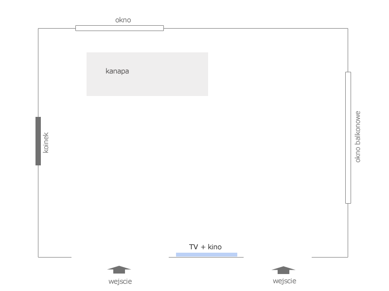

    W najbliższym czasie będę organizować sobie domowy salon. Zestaw, który obecnie posiadam to 6.1 z harman kardon avr 235.
    Pytanie do praktyków - jakiego rodzaju przewody umieścić w ścianach (pod tynkiem) aby nie martwić się o ich jakość i trwałość oraz na jakiej wysokości je wypuścić.
    Drugie pytanie - w jaki sposób zaproponowaliście rozstawienie tego zestawu w pomieszczeniu jakie pokazuje załącznik. Otwory w ścianach i kanapa już się nie zmienią (ich położenie).

    Micharlito
    Poziom 35  
    Front w rogach po stronach TV , tyły za kanapą wiadomo najlepiej podwieś to tak żebyś mógł regulować sobie jeszcze kąt ustawienia bo to później pomaga w dobraniu najlepszego kierunku dźwięku. Centralny zwykle nad TV się ustawia a dodatkowy trzeci satelitarny można dać również za sofą na wprost za głową choć zależy ile to będzie osunięte od ściany to najciekawszy efekt uzyskał byś podwieszając to z 50cm nad głową przy kanapie po środku w kierunku siedzenia. Przewody to tak do frontu idzie trochę więcej mocy więc 2.5mm a resztę spokojnie możesz puścić na 1mm po co więcej jak tam nie idzie dużo mocy. Przewody kup z miedzi OFC nie może tam być żadnego białego nalotu ani żebyś się nie nabrał na CCA. Najlepiej i najpewniej jak kupisz na allegro coś porządnego bo ich zmieniać już nie będziesz więc warto zainwestować w coś porządniejszego na lata. Pobiel końcówki kabli przed utlenianiem a jeśli chcesz jakiś ciekawszy efekt to dokup sobie jakiś mały aktywny subwoofer na prawdę daje dużo dodatkowych efektów w filmach ;)

    Micharlito dzięki za odpowiedź. Subwoofer oczywiście jest (to zestaw HKTS 8). Dopiero na dniach nastąpi moja realizacja (budowa się opóźniła) więc dopytam o szczegóły.
    O ile wiem już jak będą rozwieszone głośniki (nie znam tylko wysokości tylnego), to nie wiem jaki konkretnie przewód kupić, a w szczególności do subwoofera.
    Oryginalnie mam:
    - subwoofer "One 15' RCA cable for connection",
    - przód "20' speaker cables",
    - sorround "40' speaker cables".
    Podpowiedzcie jeszcze którędy puścić same przewody - w podłodze (ta ma ogrzewanie) czy po ścianie (używać korytek), no i jakie przewody do konkretnych głośników zastosować?
