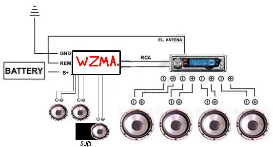

    Witam,mam zamontowny sprzet CA tak jak na schemacie ,ale chcialbym dodac do niego przelacznik ,dzieki ktoremu ,moglbym np. na postoju wylaczyc wzmacniacz+2glos.+sub,zeby nie zarly akumultora.Mam z tym drobny dylemat bo niemam pojecia gdzie zamatowac taki przelacznik <na ktorym kablu> i czy to jest wogule oplacalne?

    Na REMOTE .
    PS: na rysunku > "el. antena"

    Witam przełącznik możesz umieścić na kablu oznaczonym na schemacie jako REM :) wtedy wzmacniacz przejdzie w stan czuwania. Czy to opłacalne? Zależy od poboru mocy wzmacniacza.
