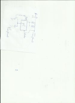

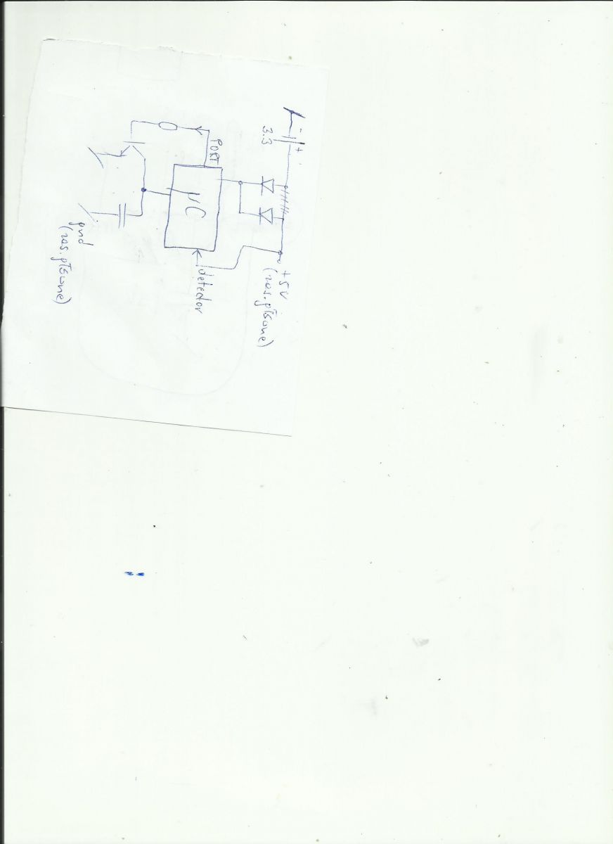

  • #23 20340335
    cyberperson
    Panowie słuchajcie,
    Wymyśliłem coś takiego. Może komuś się to przyda.
    Z baterii pobieramy prąd tylko wtedy gdy braknie go z zasilania głównego i tylko przez czas w którym realizujemy kończące program operacie na pamięci EEPROM. Po realizacji tych operacji należy wysterować PORT na stan niski co spowoduje odłączenie masy baterii i w konsekwencji jej odcięcie.
    Co myślicie? Dodatkowo, jakie wartości elementów?
    Mogę to testować ale dopiero po Nowym Roku. Zapis do eeprom podczas awarii zasilania.
    Adam
  • #24 20340636
    tmf
    Brawo! Po 10 latach zaprezentowałeś rozwiązanie pokazywane przy każdej nocie aplikacyjnej dla back upu na baterii... Tak BTW, wystarczy jedna dioda, chyba, że zasilacz nie toleruje napięcia na wejściu przy braku zasilania.
