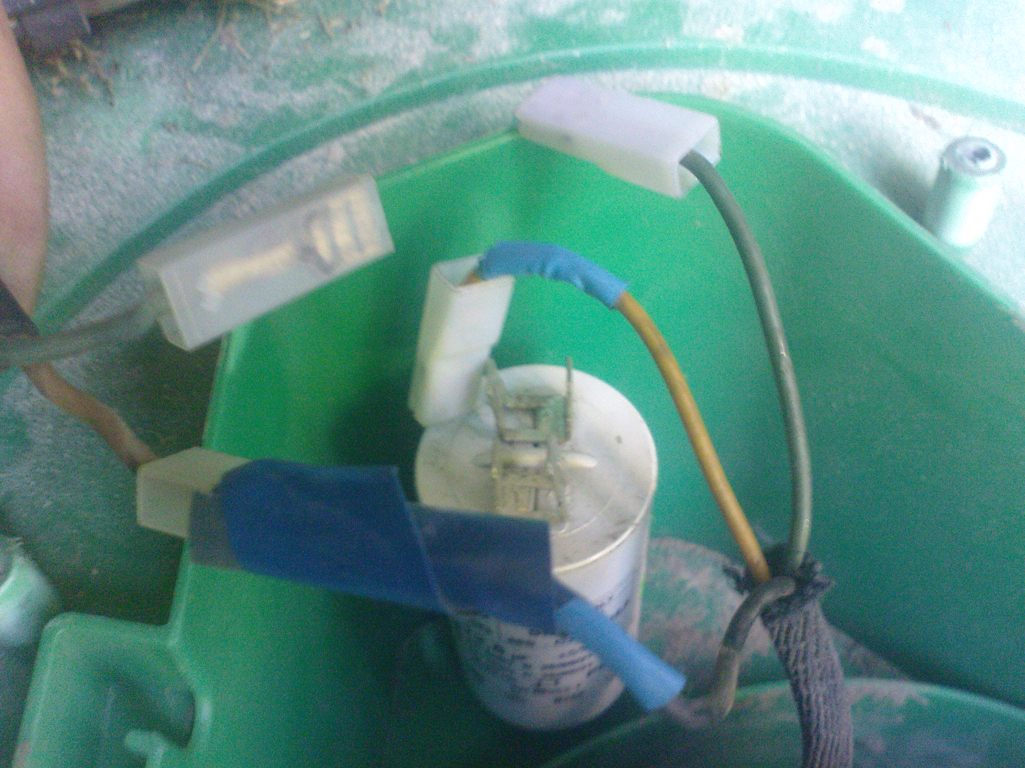

    Dysponuję taką kosiarką Link
    Mam taki sam objaw co w jednym temacie na tym forum- kosiarka tylko buczy i noże nie chcą się kręcić, nawet jeśli je sam spróbuje wprawić w ruch to nic nie daje. Myślę, że to jest coś nie tak z hamulcem, ale nie wiem jak go podłączyć lub odłączyć w ogóle z kondensatora(na razie mam odłączony kondensator, wcześniej mój znajomy podłączał jeden kabel(biegun prądu) na krótko z tym biegnącym do silnika . Zauważyłem też, że niekiedy noże przesuwają się ok. 2 mm w ciągu sekundy. Czy mam podać jakieś jeszcze dane? Proszę o pomoc.

    noże mam zdjęte.. Nie rozumiem o co ci chodzi, ale zaraz wstawię zdjęcia..

    Chodzi mi o to że kondensator służy do rozruchu a nie do hamowania, zobacz czy wirnik nie ociera o stojan jak włączysz silnik (czy można go obrócić).
    Hamulec to pewnie ten pierścień na wirniku jeśli jest ruchomy bo na zdjęciach tego nie widać.

    Hamulec jest najprawdopodobniej pod łożyskiem (takie szczęki jakby).Czy Wirnik nie ociera o stojan to tego nie da się zauważyć gdy załączę kosiarkę, natomiast gdy jest wyłączona to nie ociera. Na początku chcę wiedzieć jak podłączyć do kondensatora te kable, bo jeden od silnika zostaje..

    Z rys.4 wynika, że izolacja została przegrzana i prawdopodobnie stojan dostał za swoje.Ratuje przezwojenie lub wymiana silnika.Niech Ci to potwierdzą w warsztacie przezwajania silników lub w punkcie napraw kosiarek.

    Musisz połączyć dwa przewody ze sobą na zaciskach kondensatora. Niestety nie wiem który jest rozruchowy, trzeba by było znaleźć omomierzem uzwojenie o większej oporności to będzie rozruchowe i trzeba go podłączyć do sieci szeregowo poprzez kondensator.

    Na zaciskach kondensatora jest + i - to rozumiem, że mam tam podłączyć bieguny prądu 230 V, i dwa kable od silnika, ale które? Z rozruchowym, rozruchowy do +?

    Niezupełnie, jeden przewód z sieci masz już podłączony do silnika i jeśli nikt go nie przełączał to można przyjąć że jest podłączony prawidłowo. Pozostałe dwa wychodzące z silnika podłączasz na zaciski kondensatora i do jednego z nich (uzw. robocze) podłączasz drugi przewód z sieci (kondensator ma podwójne wsuwki na zaciskach). Problem w tym że nie wiadomo który z tych przewodów jest wyprowadzeniem uzwojenia roboczego a który rozruchowego.

    Zanim nastąpi jakieś nieszczęście poproś o pomoc kogoś kto wie o co w tym wszystkim chodzi . Silnik jest zasilany z sieci prądu przemiennego więc skąd wziął się "+" i "-" . Jeśli jednak postanowisz sam wykonać naprawę to na początek pomierz i podaj oporności pomiędzy poszczególnymi wyprowadzeniami silnika .

    Może można się sugerować tym, że z sieci są 2 kable koloru zielonego i pomarańczowego a od silnika też biegną: ciemny zielony i ciemny pomarańczowy?

    Co do kolorów to możliwe jeśli w kosiarce są oryginalne przewody ale nie jest to regułą i nie chcę Ci w tym momencie doradzać żeby nie wprowadzić w błąd.

    Sugerowanie się kolorami do niczego dobrego nie prowadzi . Zwłaszcza że silnik był przezwajany . Potrzebny jest omomierz , a nie amperomierz ten ostatni przyda się na samym końcu . Link do schematu połączeń został podany . Teraz wystarczy ustalić tylko odpowiednie wyprowadzenia uzwojeń .
