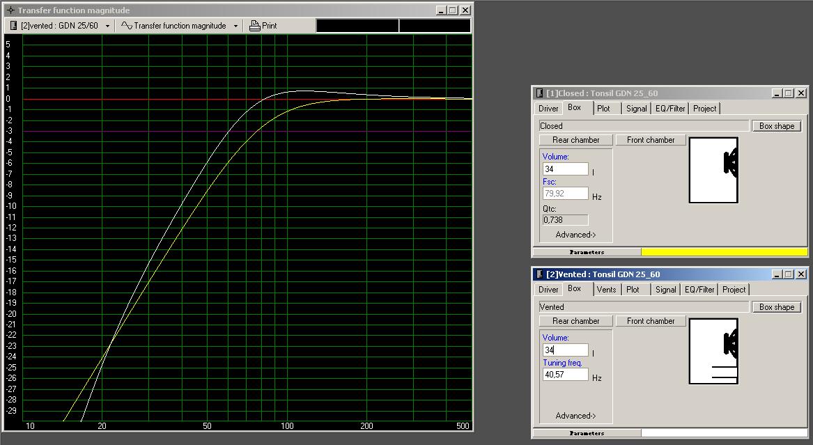

    Witam, dostałem dzisiaj od kumpla obudowwe taką jak na rysunku, niestety jest jeszcze nie wykończona, posiadam głośnik tonisl gdn25/60 i chciałbym go wykorzystać, moje pytanie czy stosować obudowę zamkniętą czy z bass reflex, jeżeli tak to jaki wymiar ?
    Dzięki za propozycje

    Jaką objętość ma ta darowana obudowa?

    Według moich wyliczeń skrzynka ma objętość 106 l ( o ile wymiary były podane w cm);)

    arni1993 napisał:
    Matematyka nie boli. Według moich wyliczeń skrzynka ma objętość 106 l
    Obawiam się że Kolega źle policzył. Mi wyszło 36 l i jeszcze zakładam, że to zewnętrzne wymiary więc ok. 2-3 l odejdzie.
    Proponuję zasymulować ten głośnik z tą obudową w WinISD i zobaczyć co wyjdzie.

    Faktycznie źle policzyłem ;)
    Jeden wymiar gdzieś zgubiłem, sorki za wprowadzanie w błąd ;)
    EDIT:
    Nieznana obudowa jako subwoofer do samochodu
    żółty zammknięta
    biały BR

    To wychodzi na to ze BR a możecie podać jaki ma być, średnica i długość ?
  • #7 8250554
    arni1993
    Mi wyszły 2 rury o średnicy 5cm i długości 17,35cm. Ale to jest po pierwsze tylko symulacja, a po drugie moja (dopiero się uczę, ale dane głośnika z bazy z elektrody ;)).
