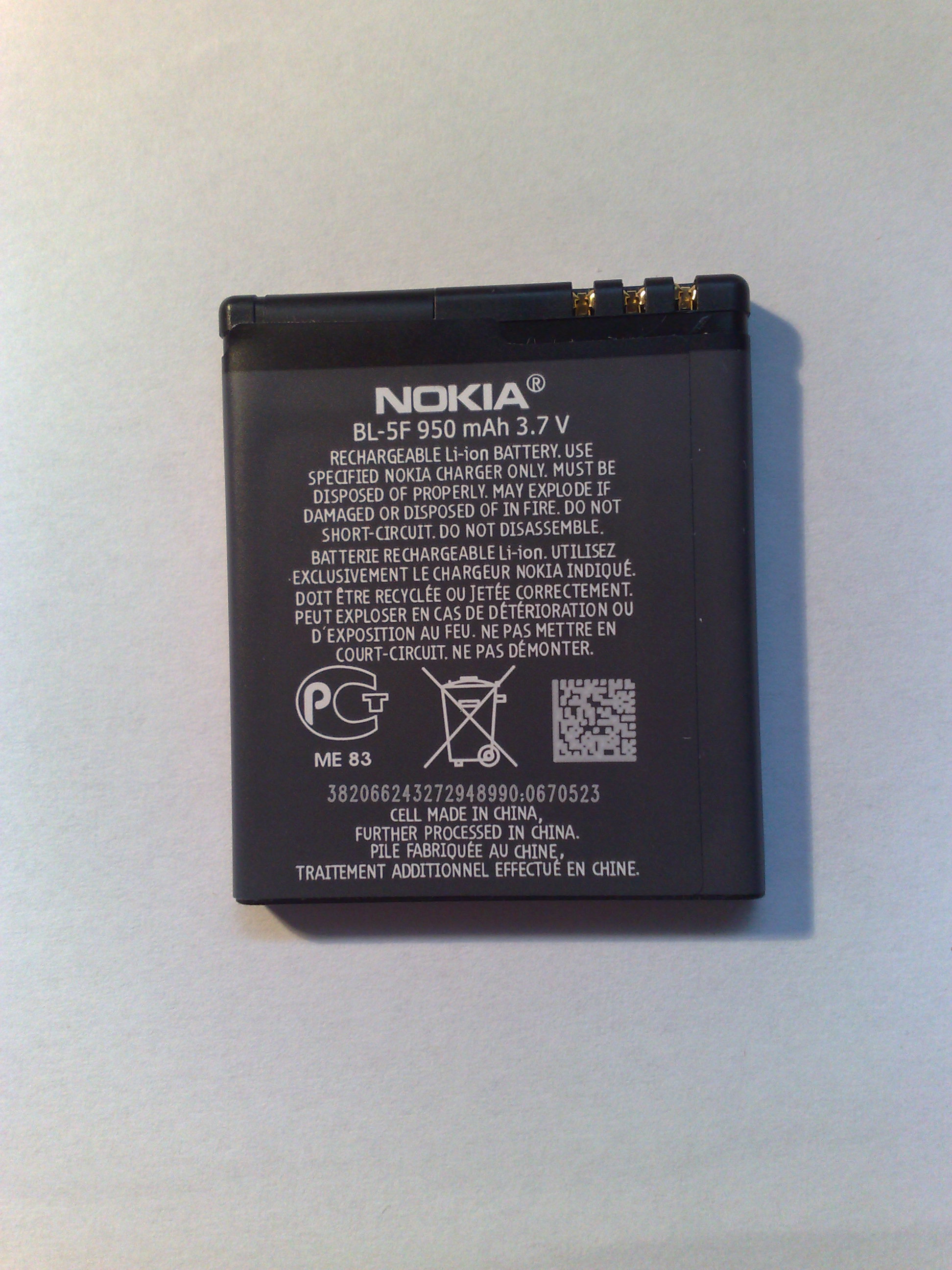

    Witam wszystkich forumowiczów.
    Problem dotyczy baterii BL-5F, którą kupiłem rzekomo oryginalną, chciałbym żeby ktoś ocenił czy rzeczywiście taka jest. Odwiedziłem autoryzowany punkt Nokia Care, pani porównała tą baterię z oryginałem który mieli na stanie, stwierdziła że jest to oryginał, lecz nie mam nadal 100% pewności, a za dokładną ekspertyzę baterii trzeba zapłacić 80zł, a sama bateria kosztowała 49,99zł. Dodam tylko, że na oryginalnej ładowarce bateria nie chce się ładować, a na zamienniku ładowarki jest wszystko dobrze.

    Podróba.

    @maniak0790 - tak z ciekawości, po czym to stwierdzasz ?
  • #4 8247687
    maniak0790
    Mam 3 sztuki BL-5F w 100% oryginał i wszystkie mają kod na hologramie w prawej stronyZajrzyj (a nie tak jak tutaj u dołu), kod matrycowy u mnie jest dużo wyraźniejszy, ostrzejszy (ja zdjęciu jest jakiś zamazany) i numer seryjny tez jakiś zamazany i krzywo leży.

    Tu kod jest na dole:
    Link
    Co do przekrzywionego numeru seryjnego się zgadzam.

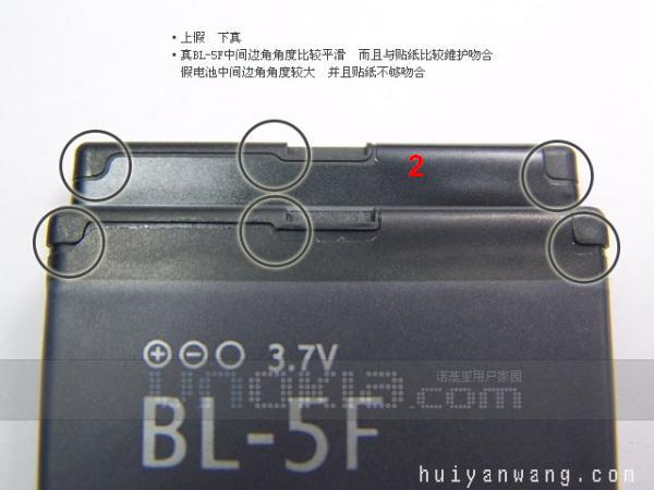

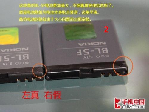

    Rzeczywiście kod jest na dole, ja nie spotkałem się jeszcze z taką bateria:)
    Porównaj te dwa zdjęcia (bateria nr 2 to oryginał):
    BL-5F Podróbka czy oryginał? BL-5F Podróbka czy oryginał?

    @maniak0790 - tak jest zauważalna różnica, widoczna chociażby na wzorze "oklejenia" baterii, głównie na górnej części środkowej, oraz na rogach.(ze zdjęcia nr 2)
