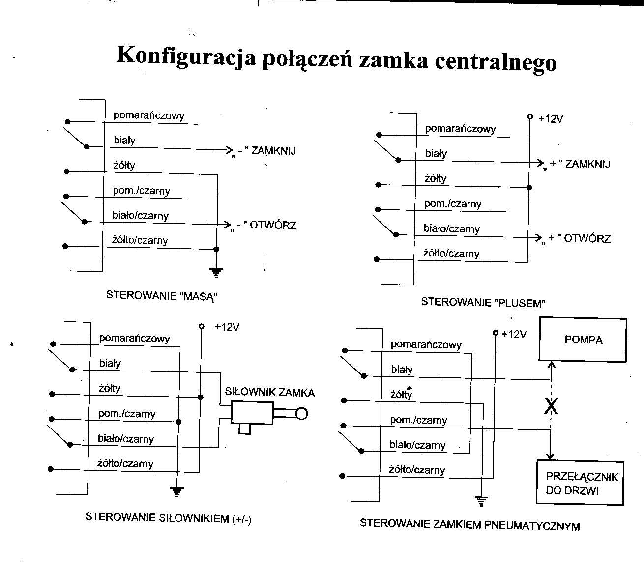

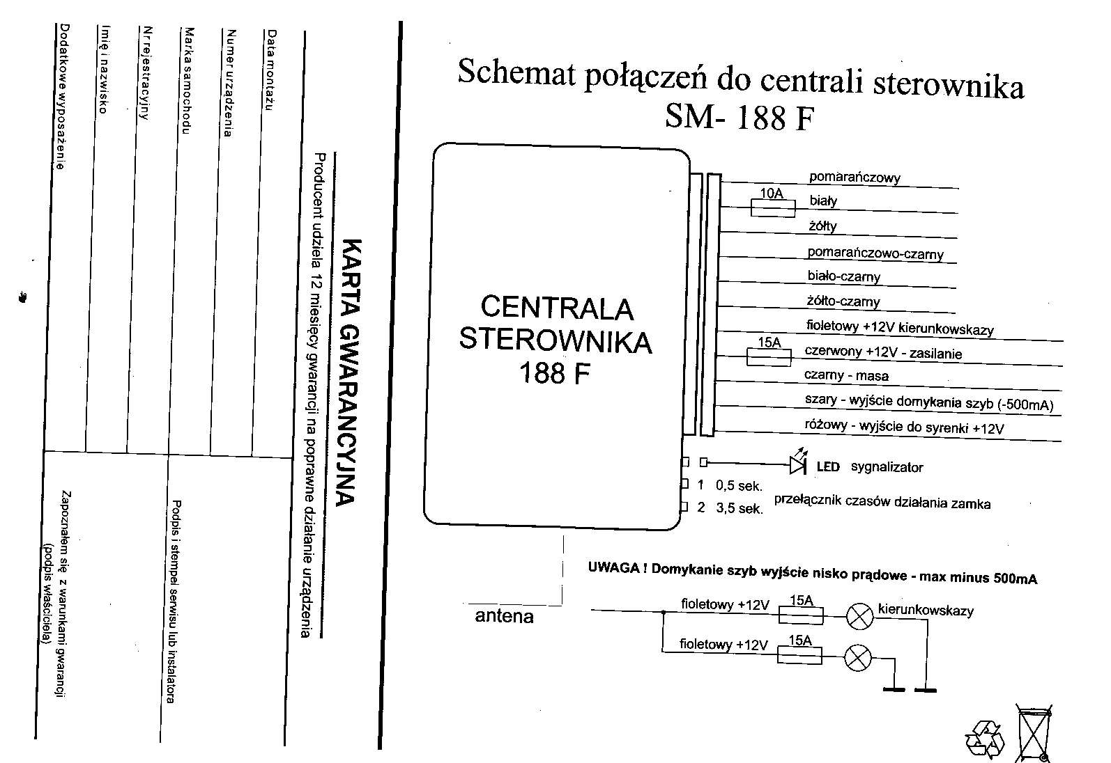

    Zakupiłem takowy sterownik i okazało się , że mój kolega elektronik nie daje rady go założyć. W moim Lanosie centralny był montowany dodatkowo a więc nie jest fabryczny. Z siłownika wychodzi pięć kabli o kolorach-zielony - niebieski-biały- czarny-brązowy. Centralka ma taki układ jak na załączonych obrazkach.Bardzo proszę o podanie jak połączyć te przewody.Chodzi tylko o sterowanie zamkiem.Bardzo dziękuję wszystkim, którzy zechcą coś napisać.Pozdrawiam.
  • #2 8251634
    Robert H
    Podłącz pod pierwszy schemat otwieranie pod biały zamykanie pod brązowy jezeli bedzie odwrotnie działał to odwróć przewody.
