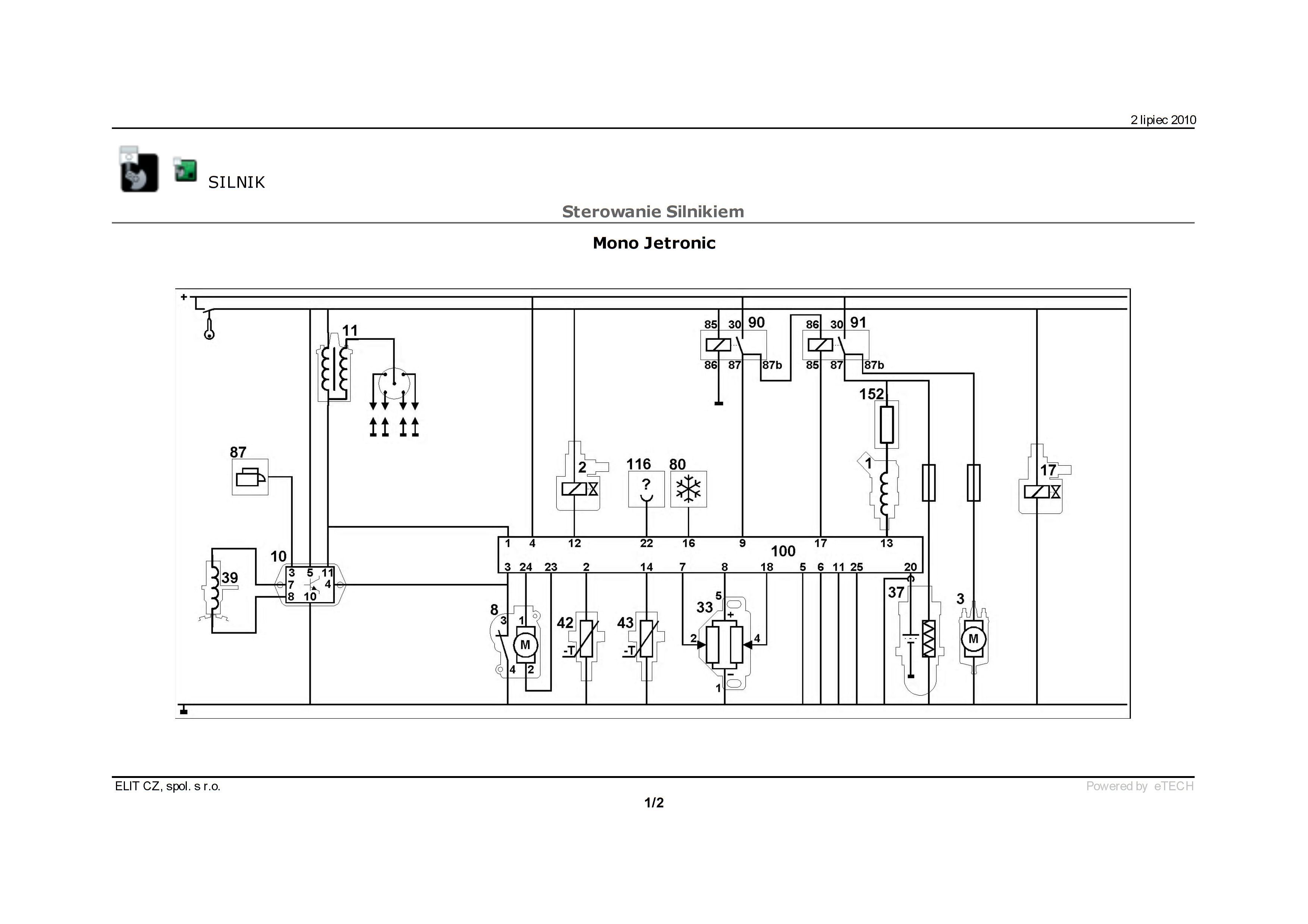

    Witam! Znajomy w Fiacie Uno przełożył silnik z gażnikowego na monowtrysk. Niby wszystko podłączył, Pompka paliwa kręci się cały czas, nie wyłącza się, a silnik nie chce zapalić. Proszę poradźcie.

    To wygląda na nieprawidłowości z przekaźnikami. Jaki silnik 1.4? Znasz kod silnika? . Chyba nie zmierzyłeś sygnału sterowania wtrysku

    Tak to silnik 1.4. Tak myślałem że to może coś ze starowaniem z przekaźnika.A GDZIE ZNAJDĘ TEN PRZEKAŹNIK??? Wiem na pewno że paliwo nie jest podawane do silnika. Dlaczego? Nie rozumiem dlaczego też nic nie rozłącza pompy? Po uzyskaniu pewnego ciśnienia pompa powinna być rozłączona, czyż nie? Nie wiem jak się za to zabrać.

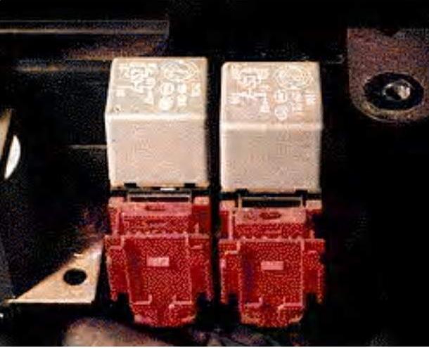

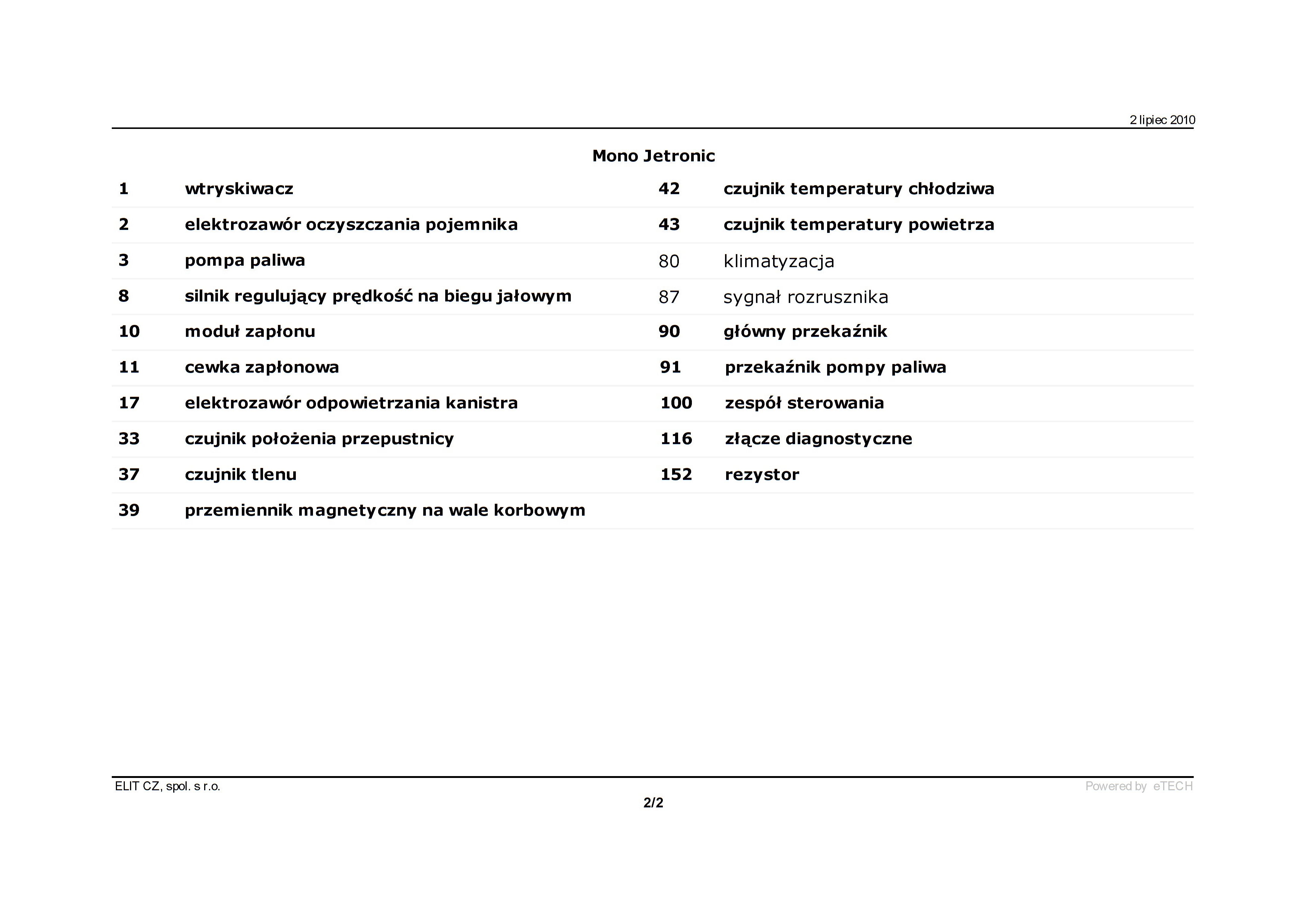

    Przyjrzyj się bezpiecznikom, gdzie masz teraz zrobione? Wtrysk, czujnik tlenu i pompka to ten sam obwód zasilania. Rezystor OK? Schemat się zgadza?
    Fiat Uno, po przełożeniu silnika na wtrysk, auto nie odpala. Fiat Uno, po przełożeniu silnika na wtrysk, auto nie odpala.
    Pompką za pośrednictwem przekaźnika 91 steruje ECU sygnałem masy. Przekaźnik 90 spełnia funkcję ochrony stacyjki przed przeciążeniem
