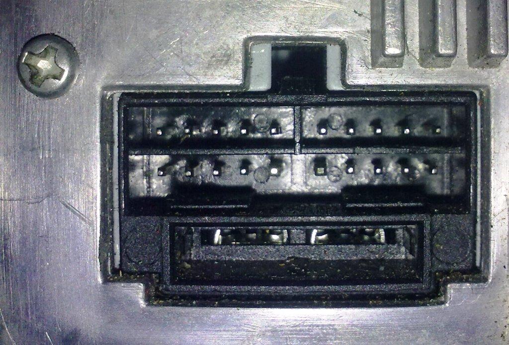

    Witam. Mam problem z odnalezieniem nazwy czy nawet czegoś wyglądającego podobnie. Czy ktoś patrząc na foto mógłby mi pomóc w znalezieniu nazwy lub przejściówki na ISO?Dzięki.

    A z jakiego to radia? Na dole jest w każdym razie miejsce na bezpiecznik.

    Faktycznie radi marki radio... Pozostaje szukać który pin od czego..
    8 pinów to głośniki, 2 piny +zasilania 1 pin gnd, 1 pin sterowanie antenom. I zostaje jeszcze 8 pinów... hmm trzeba by dojść po ścieżkach, bo ciężko będzie trafić złączkę od tak.

    Rozbierz to radio i sprawdź, które ścieżki prowadzą gdzie. Wydaje mi się, że sekcja dolna to sekcja głosnikowa, któraś z górnych musi byc zasilająca, a to sprawdzisz jak je otworzysz.

    Rozebrałem na części pierwsze i nic. Żadnego numeru czy nazwy wskazującej na cokolwiek. Jedynie wiem , że ma Bluetooth'a i czytnik kart pod panelem. Nie mam papierów do niego kupiłem za 5funtów od prywatnej osoby na wyprzedaży.

    cbserwisrtvilcd
    Nakamichi
    model: CD-300
    1 2 3 4 5 6 7 8 9 10
    11 12 13 14 15 16 17 18 19 20
    1 line out R
    2 masa line out
    3 +12V ACC
    4 głośnik RL-
    5 głośnik RL+
    6
    7 głośnik RR-
    8 głośnik RR+
    9 głośnik FR+
    10 głośnik FR-
    11 line out L
    12 masa
    13
    14
    15 masa zasilania
    16 +12V BATT
    17 sterowanie anteny
    18 sterowanie wzmacniacza
    19 głośnik FL+
    20 głośnik FL-
    Sprawdź wg. tego opisu Większość NONAME z tym złączem tak ma ale dla pewności miernik w rękę i sprawdż czy piny mast są na masie i +12v idzie na bezpiecznik
