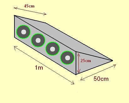

    Planuję zrobić skrzynie audio do maluszka na tylnią " półkę ".
    Jest to mój innowacyjny pomysł i prosiłbym żeby nie pisać ze się nie opłaca itp..
    Konkretnie chodzi o to ze chciałbym w tej skrzyni zrobić otwory BassReflex :
    Nagłośnienie , potrzebna pomoc znawcy , otwory BS do skrzyni
    I tu potrzebna jest mi twoja POMOC ...
    -nie wiem gdzie ewentualnie można było by je zrobić żeby "zyskać" a nie "stracić"
    -jakie wymiary tych otworów,
    -nie umie posługiwać się programem typu WinSiD itp.
    -małe pojęcie o audio mam ale nie na tyle żeby wiedzieć gdzie wyciąć otwory
    Myślałem nad zrobienie w tej skrzyni przegród aby każdy głośnik miał swoją przestrzeń i nie zakłucały się na wzajem .
    Po zrobieniu przegród każdy głośnik będzie miał za mało Litrową skrzynię aby była zamknięta , więc chciałbym wyciąć otwory i wsadzić tuby BS.
    Głośniki które mam i zastosuje to Tonsil'e GDN 20/40.
    O to czym je będę "ciągnął" proszę się nie martwić.
    Bardzo prosiłbym o doradzenie gdzie i jakie otwory BassReflex zrobić .
    Pozdrawiam i proszę o szybką poradę gdyż muszę być gotowy na 6 lipca :)

    Przepraszam ja tylko w kwesti wymiarów gdyż w pozostałych kwestiach jestem absolutnym laikiem. Czy panel przedni będzie pod kątem prostym ? Jeśli tak to wtedy przyprostokątna 45cm będzie równa 56cm . Warto sprawdzić wymiary, czy tył głosnika sie zmieści ale chyba najważniejsze to obliczenie pojemności.

    Wymiary nie są w 100% dokładne , tylko przybliżone . Chodzi mi tylko w których miejscach "MNIEJ-WIECEJ" umieścic otwory.

    Ja sądze, ze jedyna opcja to scianka skosowa, czyli wylotami w szybe.

    Spróbuj ścisnąć bardziej głośniki jeden przy drugim i wtedy może zostanie miejsce na 1 BR lub 2 ...np: Pośrodku |OO8OO|

    Piszesz ze skrzynka bedzie za mala jako zamknieta, a wiesz ze skrzynie z portem bass reflex sa zazwyczaj o polowe wieksze od zamknietych ? Mimo wszystko polecam sprawdzic zalecane obudowy do tych glosnikow, i zrobic choc przyblizona pojemnosc, i moze byc tak, ze 2 glosniki zagraja w takiej malej skrzyni duzo lepiej niz 4, ktore beda sie dlawily zbyt mala objetoscia.

    Dobroć całkowita QTS - 0,79
    Buduj closed.
    Nie pamiętam już dokładnie tonsila ale na 20cm takie minimum na takiego grajka to 15 litrów closeda na sztukę głośnika.
    Przypominam, że jeżeli masz 2 boczne lusterka to możesz sobie całkowicie zasłonić tył ale...
    Dlaczego AŻ 4 sztuki ? Jesteś na najlepszej drodzy by wszystko zbabrać.

    2szt w dobrze dopasowanej obudowie zagra znacznie lepiej niż 4szt. w obudowie jaka jest przeznaczona dla dwóch głośników. Rób zamkniętą, QTS głośnika jest za wysoki jak na obudowę Bass Reflex. I tak będzie to bardzo przyjemnie grać :)
