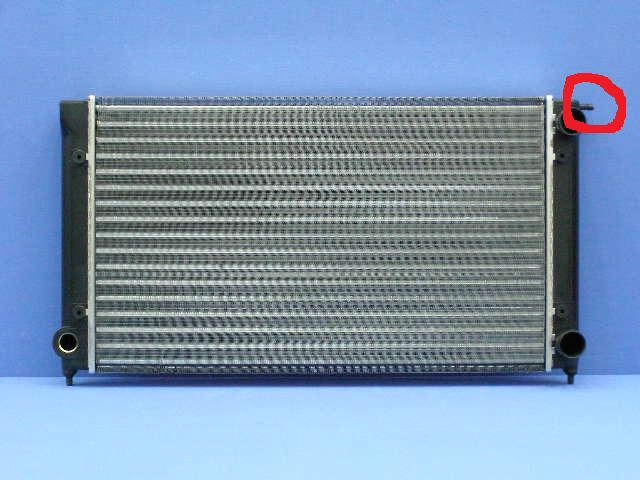

    mam problem z chłodnicą od Golfa II, a mianowicie przy wymianie wężyka ułamał się pewien element (ten taki wentyl). Czy da się to jakoś skleić? czy lepiej już myśleć nad wymianą całej chłodnicy ?
    Proszę o pomoc ;)

    Jeżeli masz wszystkie elementy to zawieź do kogoś kto spawa plastik i powienien to zrobić. Kleje itp odpadają bo prędzej czy później odłamie się.

    Widziałem już nie raz klejone i nigdy to na dłuższą metę się nie sprawdzało. Spawanie tak, o ile będzie to zrobione fachowo.

    Kila razy dawałem chłodnice z połamanymi plastikowymi krućcami do pospawania i działały bez zarzutu. Także idź tym tropem i nie próbuj tego kleić.
