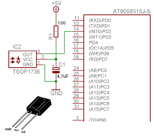

  • #10 8257391
    OlekM
    carkar napisał:
    Jeżeli wyjdzie nam te 35,7 kHz to ten sam układ to wykryje??
    Nie jestem tego do końca przekonany wiem że są różne modele tego układu
    http://www.datasheetcatalog.org/datasheets/208/301092_DS.pdf
    zaraz na pierwszej stronie widać że chyba tak nie jest.
    Ale już czwarta strona tego PDF'a daje nam nadzieję :-)
    Zobaczmy jaką częścią pożądanej częstotliwości jest nasze 35,7 kHz. Dzielę 35,7 kHz przez 36 kHz i okazuje się, że otrzymana częstotliwość stanowi 0.9917 oczekiwanej. Teraz proszę o rzut oka na "Figure 1" na stronie 4 pdf'a.
    Jak widać takie odstrojenie, (poniżej 1%) nie robi układowi prawie żadnej różnicy. Jego czułość spadnie może do 98% :-)
    Ok. A teraz coś z praktyki. Kiedy nie wiadomo, czy twój pilot działa na 36 kHz czy 40 kHz, kupujesz odbiornik na 38 kHz - i on "po prostu działa" niezależnie od typu pilota.
    carkar napisał:
    A jaki będzie zasięg tego pilota??
    Na to pytanie, odpowiedź jest bardzo prosta. Ponieważ zasięg zależy tylko od prądu, którym zasili się diodę nadawczą, od jej charakterystyki promieniowania, od charakterystyki kierunkowej i diody i odbiornika, od kąta pod jakim się trzyma pilot do odbiornika, od czułości odbiornika, od dokładności dostrojenia częstotliwości do filtru w odbiorniku i od warunków środowiskowych (jak obce źródła promieniowania), z czystym sumieniem mogę powiedzieć, że nie wiem :D
    carkar napisał:
    I jeszcze jedno:
    Jak będę to ja odczytywał na 2 układzie pod odbiornikiem....
    Czy pomimo tego że ta dioda miga ja będę widział ją w układzie[w drugiej attiny2313] jak migajaca czy sygnal ciągły??
    Kiedy nadajnik, będzie wysyłał do diody przebieg o częstotliwości 36 kHz, na wyjściu odbiornika będzie panowało 0 logiczne.
    Kiedy nadajnik przestanie migać diodą, na wyjściu odbiornika będzie jedynka logiczna.
    Proszę jedynie pamiętać o podciągnięciu wyjścia nadajnika do plusa zasilania. Można to zrobić z procesora, wewnętrznym rezystorem pull-up, lub rezystorem o wartości np. 10k poza procesorem.

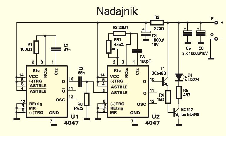

    Co do układu nadajnika...
    [tiny2313][c]Pilot podczerwony
    Z powyższego obrazka proponuję "skopiować" obwód wyjściowy. Dosłownie rzecz biorąc R4, R5, D1, T2. Znalezienie tranzystora T2 jest drobnym wyzwaniem :D
  • #11 8257553
    carkar
    Czy to musi być takie skomplikowane??????????
    Myślałem że po prostu dioda do układu, a widzę że to opiera się na układach 4047. Po co??
    #12 8257556
  • #13 8257598
    carkar
    Aha. Dzięki. Czyli:
    AtTiny2313 - R4 - T2[baza]
    Vcc - D1 - R5 - T2[emiter]
    GND - T2[kolektor]
    Dobrze myślę??
  • #14 8257635
    OlekM
    carkar napisał:
    Aha. Dzięki. Czyli:
    GND - T2[kolektor]
    Dobrze myślę??
    Zamieniłeś nóżki tranzystora. Poprawnie będzie tak:
    Vcc - D1 - R5 - T2[kolektor]
    GND - T2[emiter]
  • #15 8257690
    Na to pytanie, odpowiedź jest bardzo prosta. Ponieważ zasięg zależy tylko od prądu, którym zasili się diodę nadawczą, od jej charakterystyki promieniowania, od charakterystyki kierunkowej i diody i odbiornika, od kąta pod jakim się trzyma pilot do odbiornika, od czułości odbiornika, od dokładności dostrojenia częstotliwości do filtru w odbiorniku i od warunków środowiskowych (jak obce źródła promieniowania), z czystym sumieniem mogę powiedzieć, że nie wiem Very Happy
    prąd taki jaki sam podałes czyli: 5v przechodzi przez T2 to dokładnie......... nie wiem :)
    chrakterystyka promieniowania: jaka jest najlepsza
    charakterystyka kierunkowa : to co wyżej
    czułośc odbiornika: no właśnie jak jest cxzułość tego TSOP1736?
    od dokładności dostrojenia częstotliwości do filtru: jak to nastrojić.

    carkar
    Nie rozumiesz idei przekaźnika chyba.
    1. W nadajniku NIE BĘDZIE ŻADNEGO PRĄDU Z GNIAZDKA. TYLKO 5V.
    2. Odbiornik będzie działał PODOBNIE Z TYM ŻE:
    przekaźnik składa się z cewki[którą można zasilać małą energią. Jej celem jest wytworzenie pola magnetycznego, który przyciągnie syki przęłącznika obok tym samym włączy przepływ. Przekaźnik ma 2 najważniejsze cechy:
    - napięcie cewki[w moim przypadku 5v]
    - napięcie styków[chcę żeby były na 230V]
    Są do 2 rzeczy odzielone.
    http://pl.wikipedia.org/wiki/Przeka%C5%BAnik
    Jaki jest opór R5, bo przeczytać nie mogę.

    if(!(PIND & (1<<4))
    //jeśli impuls wciąż trwa, wykonaj swoją akcję
    PORTB ^= (1<<0); //zmień stan PB0
    _delay_ms(300); //zignoruj możliwe kolejne impulsy
    Jezeli TSOP1736 daje 0 gdzy widzi sygnał to czy to na pewno jest poprawnie?>??
    EDIT: No tak poprawnie.
