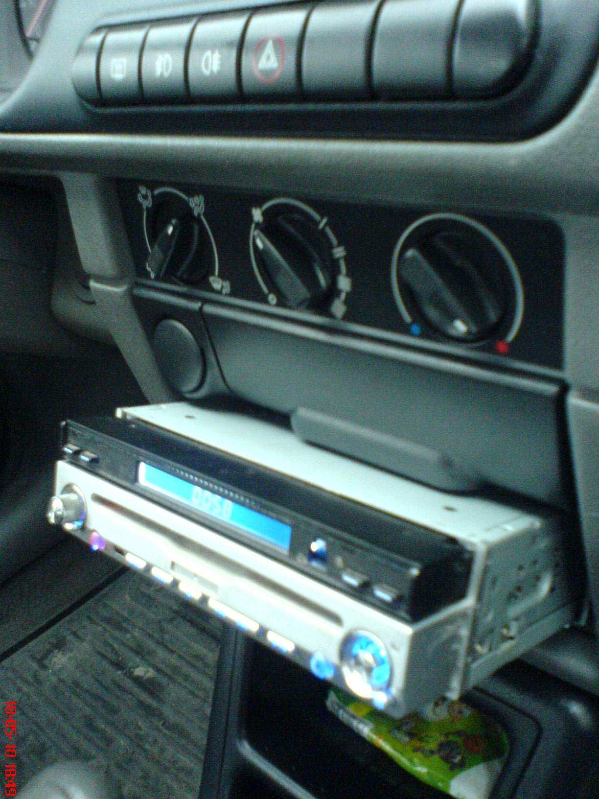

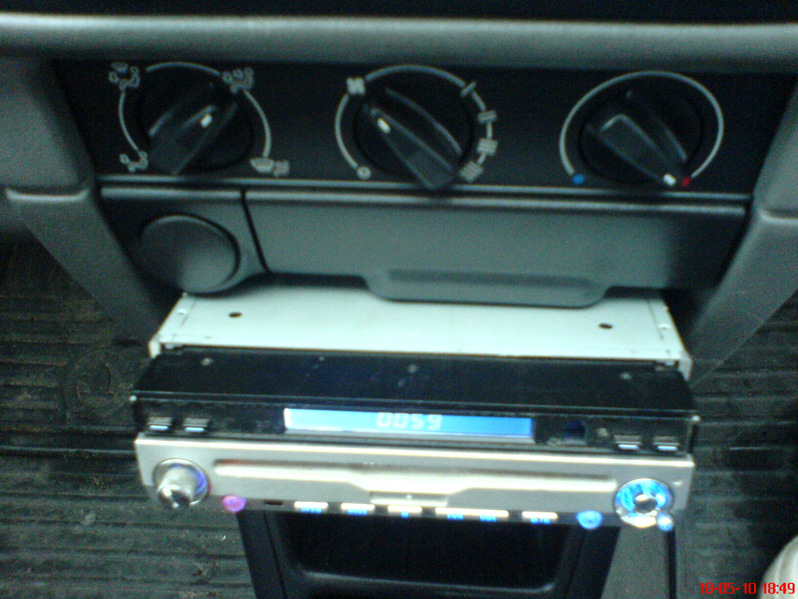

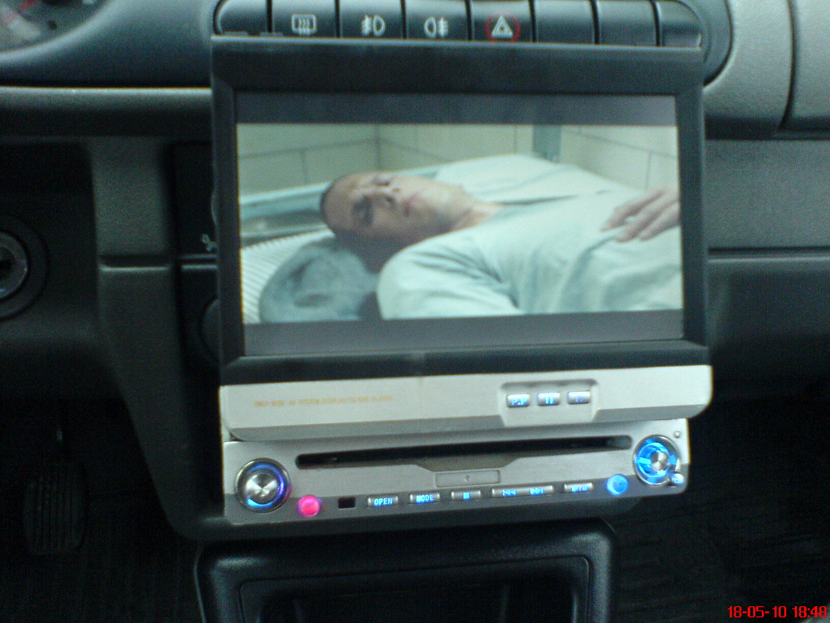

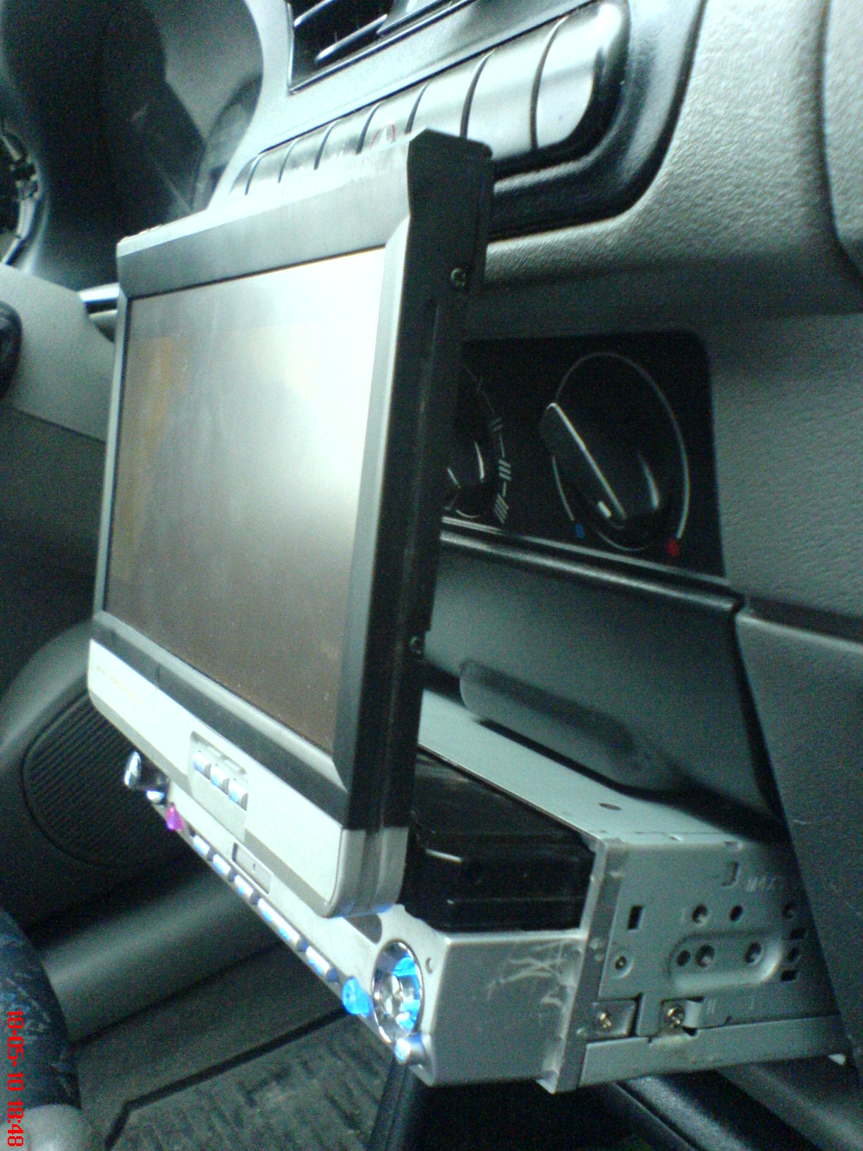

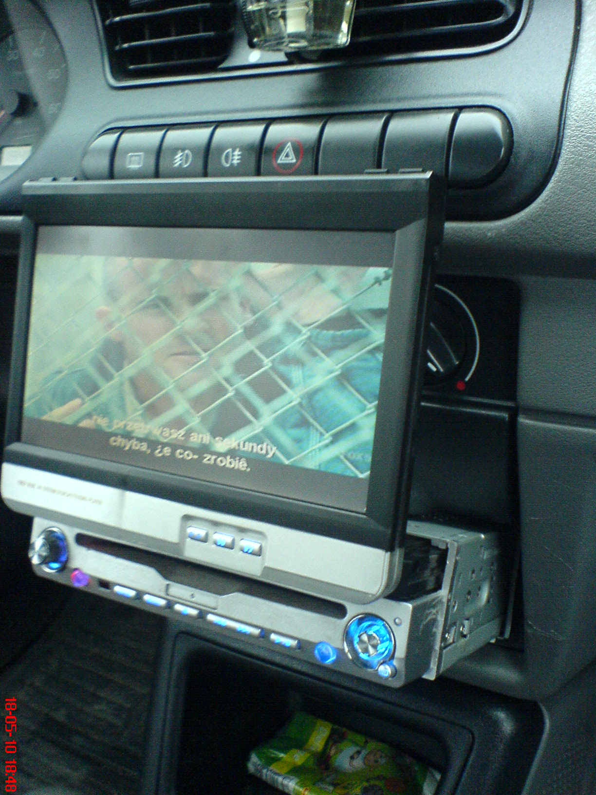

    Witam wszystkich. Posiadam Radio DVD marki Silver. Chciałbym je zamontować w aucie Skoda Felicia ale mam taki problem a mianowicie nie wiem jak je zamontować ponieważ radio musi być wysunięte z kieszeni mocowania i nie jest wcale przymocowane. Może ktoś ma jakieś pomysły jak dobrze przymocować radio żeby nie latało i wyglądało w miarę estetycznie? Pozdrawiam.

  • #2 8255051
    sanders156
    Poziom 35  
    Oczywiscie ze jest sposob zbuduj z zywicy nowypanel srodkowy ;)

  • #4 8255104
    Grzegorz Siemienowicz
    Poziom 36  
    Nie wiem jak jest u Ciebie ale u mnie bez problemu z menu mogę regulować odległość wysunięcia oraz kąt pochylenia ekranu.

    Mowisz o kieszeni montazowej ale tak dlugiej chyba nie dostaniesz , zawsze mozna zaczepic zwykla ale troche ja wysunac ale to nie zalatwi problemu z estetyka a jedynie z montazem ( choc nie do konca )
    Grzegorz jestes specem od stacji bo troche ich chyba przerobiles ja nigdy nie mialem ale jak patrze na uksztaltowanie kokpitu to wydaje mi sie ze ustawieniami gdyby nawet byly to tego sie nie zalatwi bo tam z 5cm brakuje zeby ekran bedac w fabrycznym miejscu mogl sie otworzyc w pion
  • #6 8255230
    Kobey22
    U mnie nie ma aż takiej dużej regulacji. Potrzebuje radio „wypuścić” aż 7 cm żeby ekran mógł się swobodnie otworzyć.
    Myslame zeby posklejac cos z cienkich deseczek na ksztalt kieszeni ale dluzszej. Ale jakby ktos znal inne rozwiazania to prosze pisac. Akurat dostalem to radio i tak lezy juz dluzszy czas... Szkoda ze w felicji jest takie kiepskie uksztaltowanie radia.

    Zamiast deseczek kup sobie.... rynnę z tworzywa sztucznego (taką zwykłą brązową, przytną Ci ją tyle ile potrzebujesz , czyli max ze pół metra ). Ten materiał po podgrzaniu opalarką na gorące powietrze robi się wielce plastyczny (praktycznie jak szmatka ) i co ważne po ostudzeniu jest znów sztywny i twardy . Robisz sobie potrzebny kształt , czyli zabudowujesz to co wystaje, czekasz aż ostygnie , a następnie kupujesz spray BOLL (szary strukturalny do plastiku) . Psikasz , czekasz 10 min i wygląda jak oryginalny kokpit ;)

    Tak taka zwykła rynna . Wiesz jak to zamocować to już Twój problem , ja podsunąłem tylko pomysł jak zakryć tą wystającą z kokpitu blachę radia .

    A czy nie da się przerzucić panelu sterowania ogrzewaniem i wentylacją w miejsce radia a radia w miejsce panelu ?

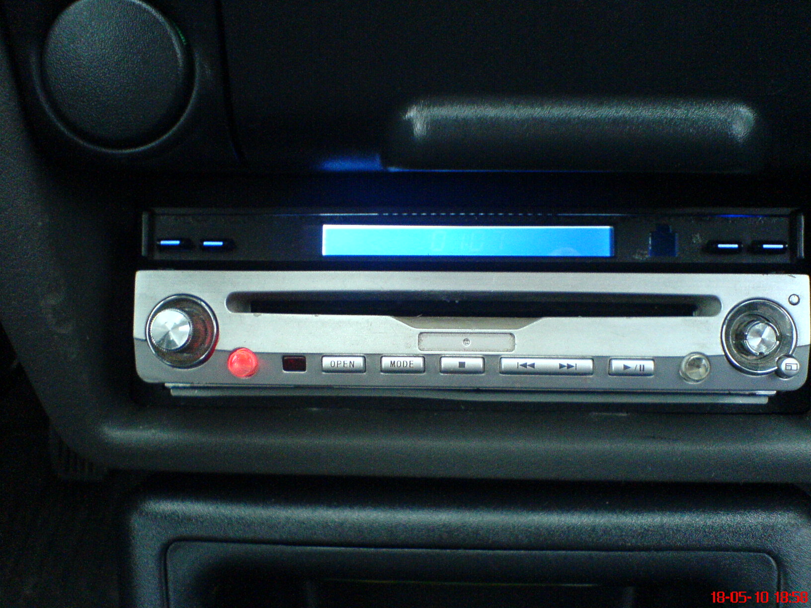

  • #15 8279179
    Kobey22

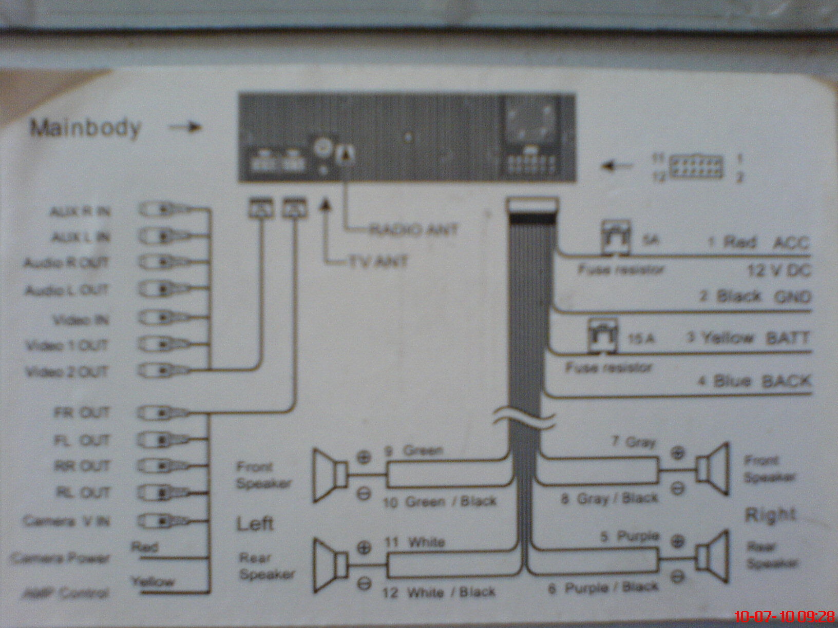

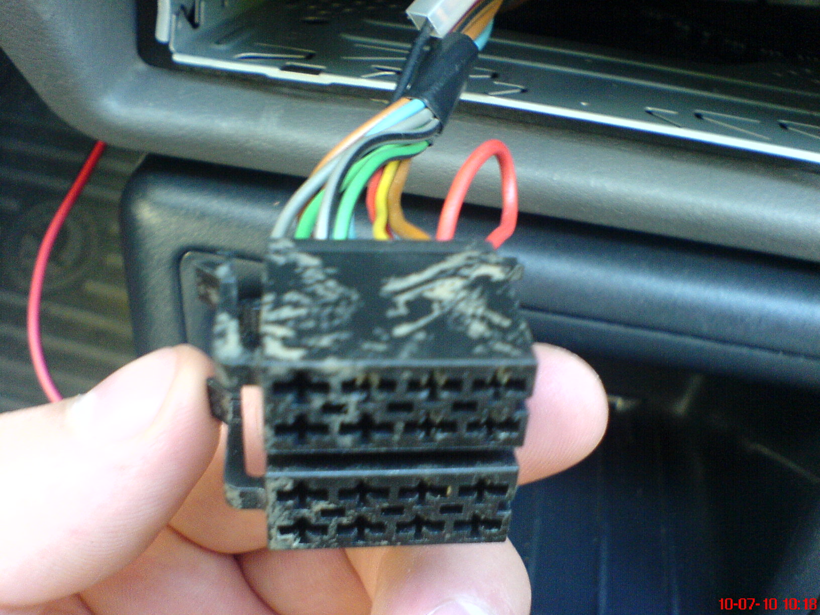

    Witam ponownie. Już wykombinowałem jak zamontować radio ale pojawił się zaś nowy problem. Po przyciśnięciu przycisku power na radiu, radio się nie wyłancza gasną częściowe podświetlenia a niektóre zostają. Odczekałem 10 min ale się nie wyłączyło. Wcześniej radio było podłączone w angielskim Volkswagenie dostawczym radio także jest z Anglii. W tym aucie jak się przekręciło kluczyk do pozycji wyłączenia silnika po chwili radio się wyłanczało także trzeba było przekręcić kluczyk a żeby radio się włączyło.
    Radio chce zamontować w Skodzie Felicji. W tym aucie nie mam ta ze musze przekręcić kluczyk żeby radio się włączyło. Dodam ze w ustawieniach radia nie ma żadnych opcji żeby ustawić wylanczanie itp.
    Jak mam podłączyć żeby radio się całkowicie wylanczalo-nie było włączone podświetlenie i nie pobierało prądu z akumulatora?

  • #16 8279189
    powalla
    Moderator CarAudio
    Zamień w kostce żółty z czerwonym ... lub lepiej , weź miernik i poszukaj "plusa po stacyjce" i "plusa stałego" i podepnij zgodnie z opisem na radiu .

    Bo przy orginalnej kostce ISO jest jeszcze pomaranczowy kabel i nie wiem do czego jest?
    Mam podpiete zgodnie z opisem na radiu, jesli widzisz gdzies blad podlaczenia to mmi podpowiedz...

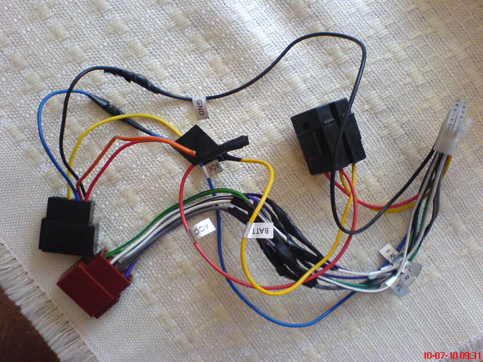

  • #19 8279271
    Kobey22
    Zamiana tak jak pisales zolty na czerwony nie pomogla.
    kostka ISO:
    czarny - masa
    żółty - stałe +12V
    czerwony - +12V załaczane po stacyjce
    niebieski - wyjście do sterowania el anteną z radia
    pomarańczowy - podświetlenie (+12V załączane ze światłami pozycyjnymi).

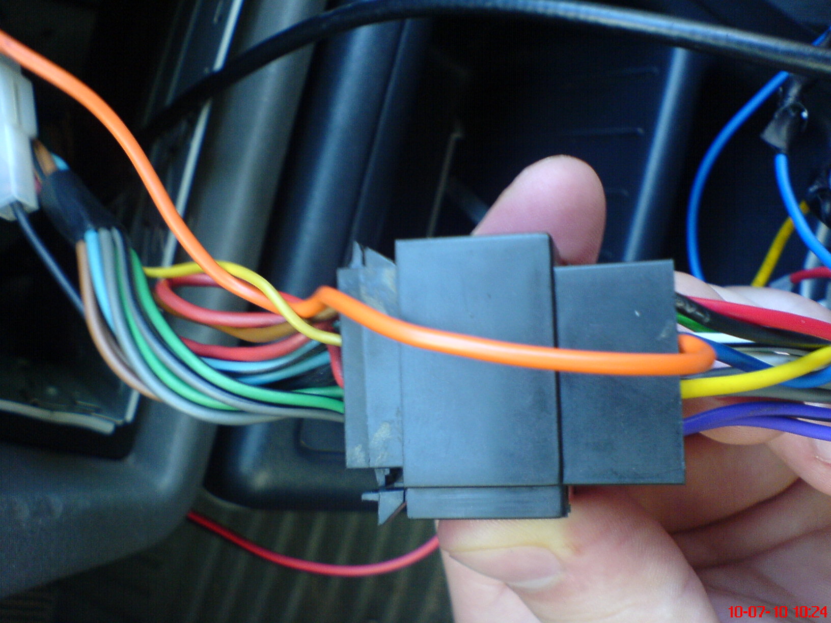

    Zdjecia kostki z auta:

  • #20 8279324
    powalla
    Moderator CarAudio
    Kabelki z radia podpinasz > żółty do "stałego plusa"w aucie , czerwony "po stacyjce" i jeśli tak masz i coś jest dalej nie tak to wina jest radia (uszkodzenie lub ustawienie w menu ) .
  • #21 8279358
    Kobey22
    W kostce od radia mam kable takie:
    Czerwony-plus
    Brazowy-minus
    Czarny-minus
    Zolty-minus (ten co jest na zdjeciu)
    Czerwony(mostek z 1 czerwonym)-plus
    Na kostkach caly czas mam napiecie. Przekrecenie kluczyka nic nie daje. Sprawdzalem miernikiem. Kluczyk wylaczony 12,45-66 po przekreceniu kluczyka 12,25.
    Nie ma innej opcji niz szukanie w stacyjce?
    W ustawieniach nie ma nic co by dotyczylo ustawien wlanczania radia itp.
  • #22 8279399
    slavwek.ie
    Poziom 34  
    Przyczyną jest mostek pomiędzy dwoma plusami, aby radio reagowało na stacyjkę, muszą być oba plusy rozłączone względem siebie oraz prawidłowo podpięte do instalacji (Powalla dokładnie to opisał)
  • #23 8279405
    powalla
    Moderator CarAudio
    Rozłącz ten "mostek" i sprawdź czy na którymś czerwonym nie pojawia się + po stacyjce , a przez to mostkowanie po prostu jest to zwarte razem na stałe . W tym aucie musi być plus po stacyjce ... może trzeba zacząć szukać od stacyjki jak ktoś kombinował już w "kabelkoligii" ;)
  • #24 8279427
    Kobey22
