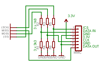

    Posiadam programator stk200 (kupny - nie samopróbka). Obecnie zacząłem zabawe z atmega2560. Tworze projekt układu sterujacego. Programuje w Winavr. Program wgrywajacy hex - avrdude. Nie zamieszcze schematu projektu bo niestety jeszcze go niema. W skrocie moge opisac projekt. Wykorzystuje dwa przetworniki 8 bit podlaczone do oddzielnych portow sterowane liniami CS. Dodatkowo podlaczony LCD , jeden przycisk , rotary encoder. Wszystkie PIN zdefiniowane jako wejscia w uC zabezpieczone rezystorami 10k. Dodatkowo wykorzystuje ADC w uC do pomiaru 3-ch sygnalów. Korzystam z zegara RTC PCF8583 . uC zasilany z 7805 z nuzkami podpietymi do kondensatorow 100n oraz nuzka OUT (5V) dodatkowo transil 5V. Calosc zasilana z 15 V ( z tego wzgledu ze mam w ukladzie rowniez 7812). Do pinow SPI podpieta karta SD zgodnie ze schematem :
    Problem - Ładowanie programu - (atmega2560 )
    Jaki jest problem. Cos dzieje sie z uC (juz dwoma). Albo sie zablokowaly albo pala sie porty SPI. Z pierwszym uC mialem nastepujaca sytuacje. Kilka razy programowalem bezposrednio na plytce projektu (wraz z polaczeniem do kieszeni karty SD - schemat wyzej). Czasami wyjmowalem z plytki i kabelkami laczylem uC z stk. Dzialalo bez problemu kilka razy do momentu kiedy mikrokontroler przestal odpowiadac. Dostawalem komunikat:
    avr device not responding
    initialization failed rc = -1
    Double check connections and try again ...
    Probowalem wielokrotnie zaprogramowac ten procesor. Pobralem nakładke AVR burne - mat , program ISP Programmer A Dybkowskiego i nic. Bez rezultatu.
    Pomyslalem ze spalony. Poszukalem czy nie ma zwarc. Sprawdzilem polaczenia. Pomierzylem prady i napiecia. Wszystko w normie. Wzialem droga atmege. Zaprogramowalem kilka razy i znow to samo. Nastepnie poczytalem troche o fuse bitach w pdf atmegi. Podpiąlem zewnetrzny generator do XTAL1 i przy ok 1,4 MHz zaczął odpowiadac. :) Pomyslałem swietnie. Zaladowalem ustawienia fabryczne fuse bitow. I dzialał , niestety tylko kilka razy udalo mi sie załadować program. Sytuacja sie powtórzyła zaraz po tym kiedy w trakcie ładowania programu zatrzymalem tą operacjie w WINAVR - Stop Tools. Wydawalo mi sie ze cos znowu z zegarem i fuse bity same mu sie poprzestawialy. Podlaczylem generator i podawalem sygnal co 100kHz o 1MHz do 16MHz. Nic nie pomoglo. Podlaczylem rezonator RC - bez skutecznie. Napewno uC nie jest spalony. Nie bylo takiej możliwosci chyba ze jakis port SPI jest uszodzony ale one wytrzymuja ok 40mA. W trakcie ladowania programu polaczenia z karta SD sa odizolowane i tylko polaczone z stk200. Czytalem ze do RESETU nalezy podlaczyc przez rezystor 10k. Nie zauwarzylem tego rezystora w programatorze. Moze spalony jest pin RESETu. Moge sprobowac zaladowac program przez JTAG ale nie wiem czy korzysta on z tego pinu. Ktos spotkal sie z taka sytuacja? Co radzicie? Sam w fuse bitach nic nie zmienialem nie mialem takiej potrzeby.

    Witam po długiej nieobecności. Atmega2560 odblokowana. Poprzestawiane fuse bity. Udało mi sie odblokowac programatorem równoległym . Przypuszczam ze przyczyną pomieszania fuse bitów było przerwanie wgrywania programu do mikrokontrolera (przerwanie programowe lub odciecie zasilania). Korzystajac z programu avrpp.exe odczytałem aktualny stan fusebitów ( ustawiony generator kwarcowy zewnetrzny , wylaczone porty SPI). Tak wiec uwaga na wgrywanie programu. Pozdrawiam
