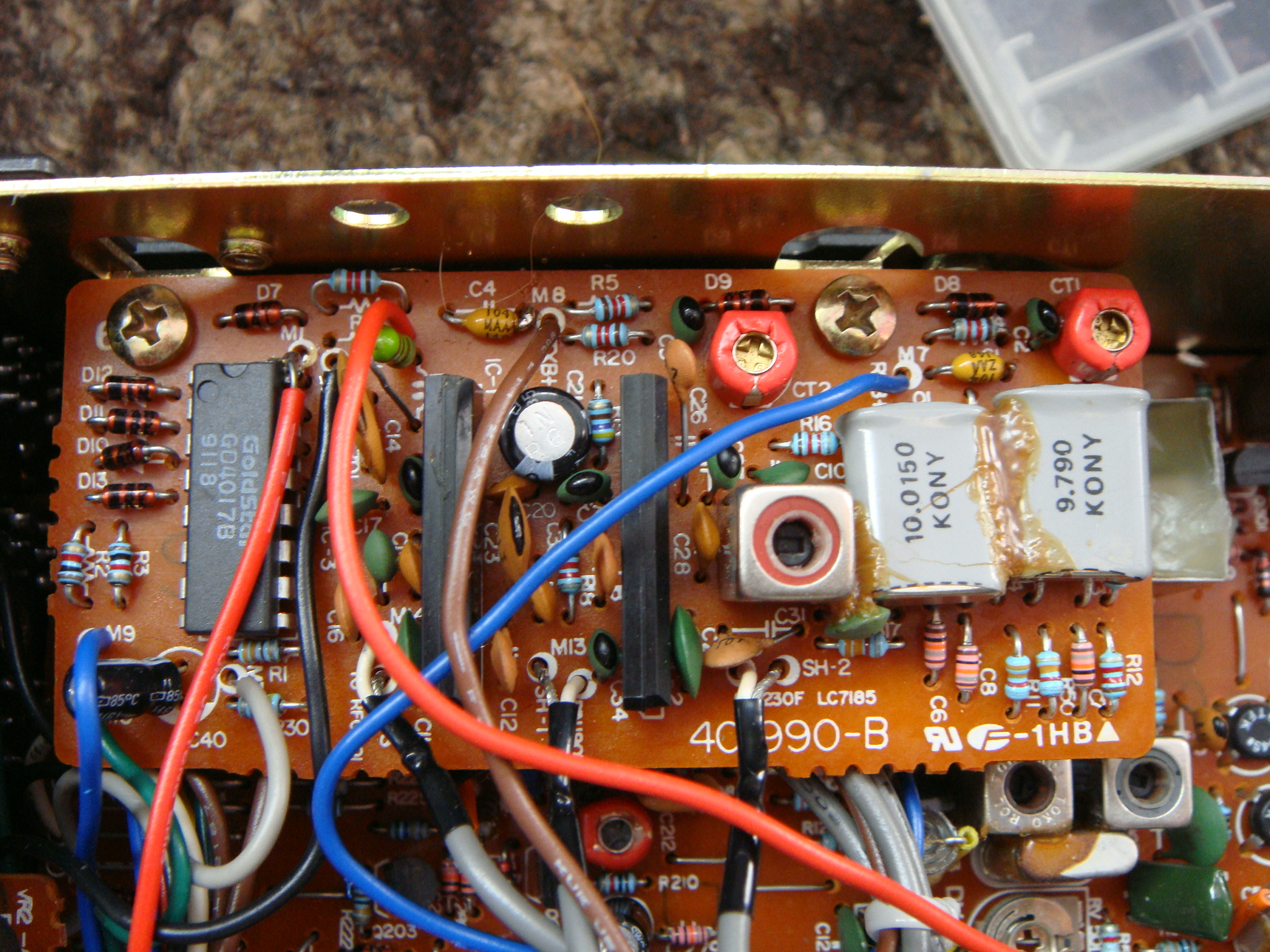

    Dostałem do przestrojenia w.w.radio, posiada ono dodatkowe dwie czterdziestki, wszystkie w piątkach .
    Standardowo przciągnołem rezonator 10.240MHz i tu najciekawsze podstawa ładnie stoi w zerach a boki są odstrojone o 2,5kHz.
    Dolna czterdziestka w górę a górna w dół .
    Jak wygląda procedura w takiej sytuacji, czy ktoś już spotkał z takim egzemplarzem alana. ?
    Pzdr

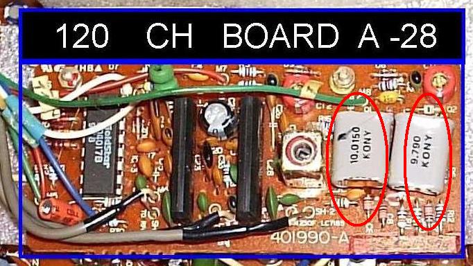

    Zobacz ten rysunek a wszystko stanie się jasne - co i dlaczego.

    U minie w radyjku jest trochę inna płytka, na końcu oznaczenia zamiast litery A mam B .
    Minimalne przciąganie kwarców zrywa częstotliwość .
    Na mojej płytce wycięte są kondensatory C1 i C4 jaką one pełnią funkcje w układzie?

    Dla zainteresowanych zbędny balast usunąłem, brakło czasu na przerobienie dodatkowych bandów .
    Radio przyjechało z Francji .
    Dorzucam foto płytki .
    Dzięki za pomoc .
    Pzdr
