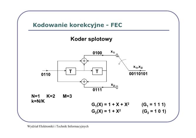

    Witam jestem nowy więc dzieńdobry wszystkim i to mój pierwszy post na forum.
    Jeżeli źle wybrałem miejsce to przenieście. A więc mam następujący problem czy w poniższym schemacie kodera nie ma błędu? A może ja zabardzo nie kapuje zkąd się wziął taki ciąg wyjściu na 0100. Bo moim zdaniem powinno być 0110. chodzi o x1
    Kodowanie korekcyjne - koder splotowy sygnałów.
    Zapomniałem dopisać. T to jest przeżutnik typu T

    __Grzegorz__
    Poziom 30  
    Schemat i podane wartości są OK (przy cichym założeniu, że stany początkowe przerzutników były 0)...
