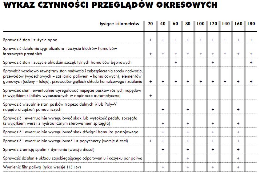

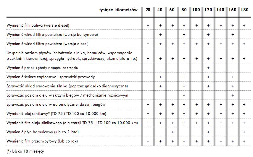

Jak w temacie potrzebna mi tabela/ wykaz, co w danym samochodzie trzeba wymienić/ sprawdzić, co ile km itd. (olej w silniku, skrzyni biegów, rozrząd...)?

I o to chodziło, serdeczne dzięki .
PS. Jak się wie gdzie szukać/ zna sie na tym, to się ma .
