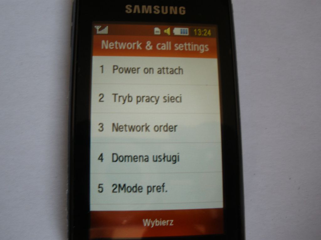

Podmenu:
Netwokr & call settings
Opis:
1. Power on attach Włączenie zasilania - tylko nie wiem co się włącza
u mnie domyślnie był ten parametr wyłączony. Możliwe że włącza jakiś obwód np Bluetootch może to powodować zwiększenie zużycia prądu i skrócenie pracy telefonu.
2. Tryb pracy sieci Wybieramy na jakim paśmie ma nasz telefon pracować: GSM 900 / 850 / 1800 / 1900 możemy np. sprawdzić czy na paśmie 1800 w naszej okolicy nadaje jakiś operator komórkowy. GSM only to opcja do wyłączenia pasma UMTS telefon wtedy pracuje tylko na GSM bez UMTS oczywiście telefon musi obsługiwać UMTS. Przynajmniej tak mi się wydaje
3. Network order Chodzi tu najprawdopodobniej o wybór rodzaju sieci z jaką najpierw będzie się łączył telefon. Ja mam dwie opcje do wyboru GSM first i WCDMA first domyślnie mam ustawione WCDMA. Opis można znaleźć tutaj Po wyborze GSM first i restarcie telefonu obok ikonki zasięgu pojawia się symbol E - EDGE lub G - GPRS na niebieskim tle (zależy w zasięgu jakiej sieci jesteśmy). Wydaje mi się że w pracy GSM first telefon pozostaje w trybie On-line ma cały czas przyznany kanał dla transmisji pakietowej. Dla nas to nic nie znaczy ale dla operatora zmniejsza ilość użytkowników którzy mogą się połączyć jednocześnie do BTS-a lub zmniejsza ogólną przepustowość łączy. Informacja ta nie jest niczym poparta jest to tylko moja luźna interpretacja interpretacja.
4. Domena usługi Również dotyczy transmisji danych. Mam trzy opcje do wyboru. Połączone, PS, CS domyślnie Połączone. Dokładny opis można znaleźć tutaj
5. 2Mode pref. Nie mam pojęcia do czego służy ten tryb pracy można go włączyć lub wyłączyć. U mnie jest wyłączony a po włączeniu i ponownym wejściu do menu administracyjnego opcja ta i tak sama się przełącza na wyłączoną.
