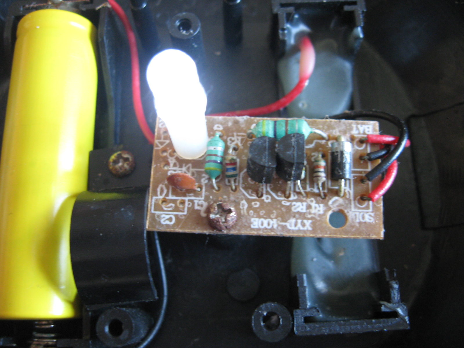

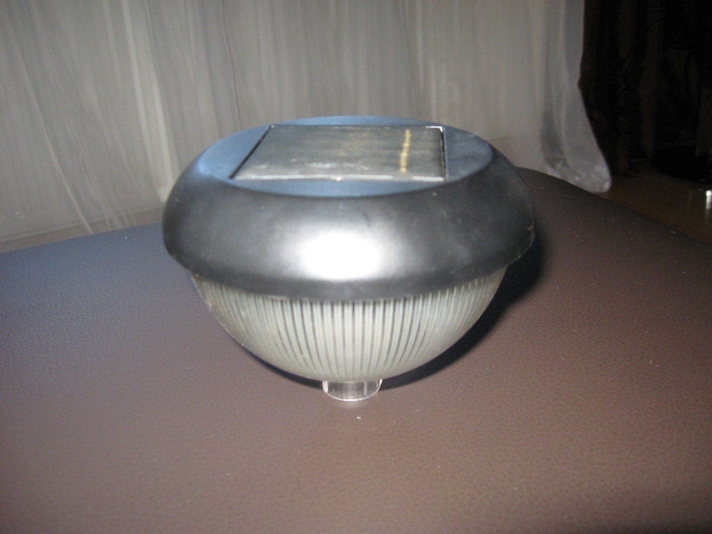

    Dwie z wielu lamp solarnych w moim ogrodzie przestały świecić.
    Wymieniłem w nich akumulatorki. W momencie wpięcia naładowanych okazało się, że dioda LED świeci. Dlaczego, skoro to był jasny słoneczny dzień?
    Roman

    Ta lampa nie ma żadnego czujnika oświetlenia. Podejrzewam, że elektronika włącza diodę LED w momencie kiedy stwierdzi, że akumulator jest już naładowany.

    Pozostałe lampy na ogrodzie załączają się w momencie zasłonięcia ręką wierzchniej strony, tj. tam gdzie jest bateria słoneczna.

    W takim razie sprawdź elementy na tej małej płytce. Chodzi głównie o te dwa tranzystory.
