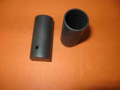

    Czy ktoś z użytkowników zna jakiś dobry sklep internetowy z częściami do samochodów. Chodzi mi o kupno szklanek popychaczy do Poloneza Caro, przepatrzyłem już troszkę neta, allegro i jak na razie nic.

    Ale zasadnicza różnica - zawory regulowane, czy hydrauliczne? Bo Daewoo tak mieszało, że momentami trudno się połapać. Ponadto ten element nazywa się poprawnie nie "szklanka" tylko popychacz.
    http://www.google.pl/search?q=polonez+popycha...&rls=org.mozilla:pl:official&client=firefox-a
    Dodatkowo zainwestuj od razu w wałek rozrządu.

    Według danych jakich posiadam to miało by się to nazywać szklanka popychacza zaworu. Co do jakich to są to zawory regulowane.Chodzi dokładnie o to
    Gdzie można kupić szkalnki popychaczy zaworów do Poloneza

    To masz złe dane - szklanka to nazwa potoczna, prawidłowo to jest właśnie popychacz. Zwykły, pasujący nawet z silnika 115C. Jeśli są zużyte dna, obowiązkowo wałek rozrządu do wymiany.
