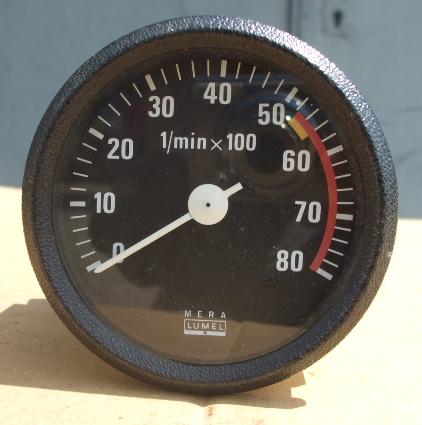

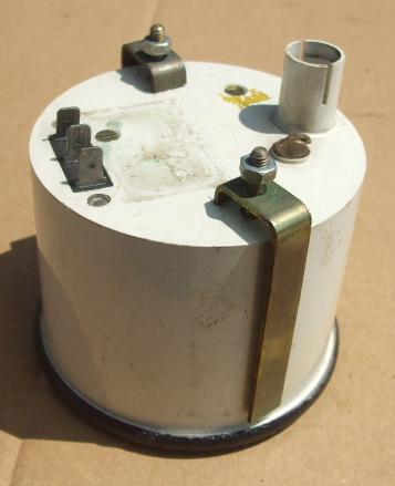

    witam mam takie pytanie czy obrotomierz ze skody 105/120 będzie działał w maluszku z elektrycznym zapłonem??
    Obrotomierz lumel do 126p Obrotomierz lumel do 126p
  • #2 8262237
    MakroSerwis
    Obrotomierz ten pobiera sygnał z przerywacza i nawet jak wyprowadzisz go z cewki zapłonowej Eleganta, to nie będzie się zgadzała liczba impulsów, więc będzie fałszował odczyt. Tak więc w wersji nieprzerobionej ten obrotomierz nie będzie pracował w maluchu.
