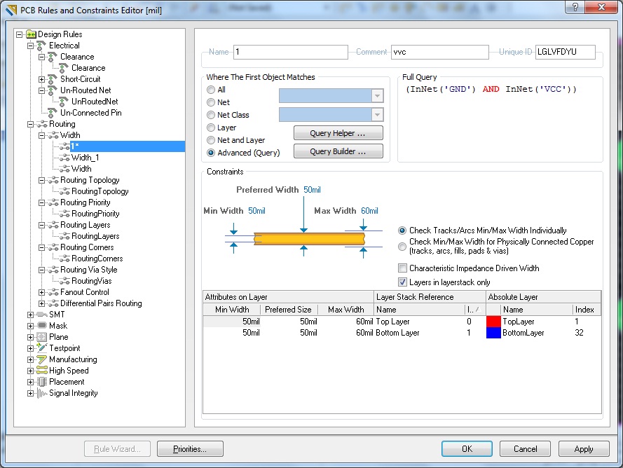

    Zaczynam zabawę z Altiumem i obecnie ma problem z regułami. Np chcę ustawić reguły szerokości ścieżek GND i VCC, gdy robie regułę dla każdego syganłu z osobna wszystko działa, natomiast gdy chce zdefiniować szerokość scieżek w jednej regule to program całkowicie ignoruje zapis. Nie chodzi tu tylko o szerokość ścieżek ale i o inne ustawienia w których w podobny sposób chcę zawrzeć regułę dla kilku netów.
    Altium Designer problem z regułami
    Używam Altiuma Winter 09

    WoZaj napisał:
    Masz ustawiony warunek nie do spełnienia.
    Nie wiem czy zadziała ale zamiast AND powinno być OR.
    Bo przy AND reguła dotyczy ścieżek które są podłączone do VCC i GND jednocześnie.
    Możesz też utworzyć NetClass np: nazwa "power" i do niej dopisać nety które cię interesują i wtedy stosujesz regułę do NetClass.
    Masz racje z OR działa. Wydawało mi się że AND to poprostu to i to .
    Przykład VCC i GND był przypadkowy bo chodziło o samą idee.
    Możesz jeszcze napisać o co chodzi z NetClass, do czego wykorzystywać praktycznie i jak zrobić aby tylko fragment danej ścieżki był szeroki (np masa która idzie do układów mocy i zwykłych elementów)
