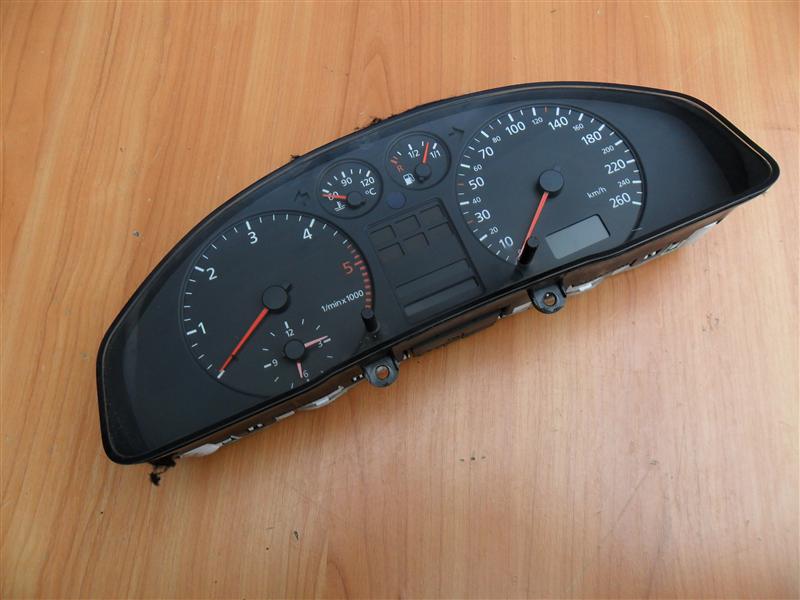

  • #9 9585282
    bastian77
    Mam pytanie dotyczące odpięcia gniazd (2 złączy po bokach) w liczniku w Audi A4B5 - 97r.
    zdjęcie nie moje pokazuję, że mam taki rodzaj licznika w aucie
    Audi a4 b5 podlaczenie licznika
    Jak odłączyć licznik od "kabli"???
    Czy powoli się je wyciąga, czy jest jakaś "zapadka", "ogranicznik", "blokada" w gniazdach przed wyjęciem ich?
  • #10 9586076
    letky
    Na środku podważasz i wysuwasz zabezpieczenie, potem cała kostkę.
