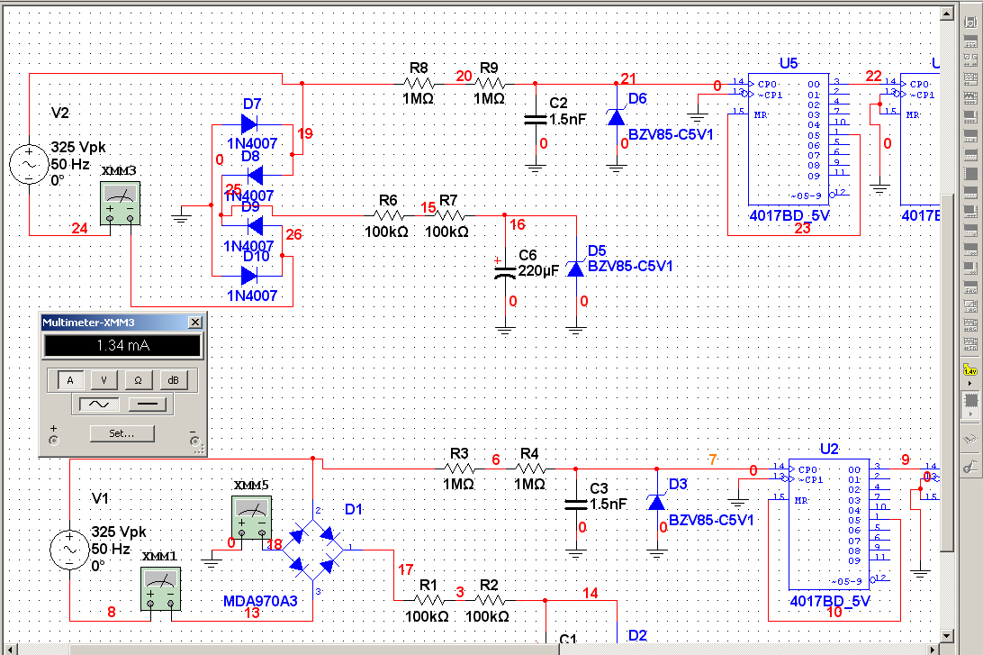

    Witam Chciałem zaprojektować prosty układ który będzie pełnił funkcję zasilania układów CMOS oraz dodatkowo będzie wytwarzał impulsy 1 Hz. Przeprowadziłem symulację prądu wejścia (wcześniej był tam bezpiecznik 100mA i ciągle go przerywało) z takim skutkiem:
    [Multisim] Skąd taki duży prąd ??
    Więc pytanie skąd taki ogromny prąd ??
    I takie pytanie "przy okazji": czy dioda D3 przetrwa (nie spali się) i będzie dobrze pełniła swoją funkcję (impulsy 5V / 60 Hz ) w takim układzie ?? Wg. symulacji widocznej na Screenie symulacji to tak, ale wolę mieć pewność bo nie bawiłem się jeszcze napięciem >30......
    Z góry dzięki za odpowiedzi!

    Witaj,
    Jedyne co mi się nasuwa na szybko to kondensator C2 który się zamyka poprzez masę z mostkiem ale trzeba by tą teorię moją na szybko wymyśląną jakimś dowodem logicznym poprzeć.
    Spróbuj na dzień dobry usunąć C2.
    Dziwny wogóle ten schemat,
    spróbuj zasilić układy cyfrowe z VDD.
    W tym momencie zasila tak nie wiadomo jak te swoje układy cyfrowe gdzie one mają plusa a gdzie masę. Zmień zasilanie na Vdd do tych cyfrówek a tą górę to usuń po co Ci ona.

    Odcięcie całej Górnej gałęzi (z opornikami 1 MOhm) nie powoduje zmniejszenia prądu wej. (ciągle 75 kA). Układy są zasilane przez diodę D2 a dioda D3 generuje jedynie impulsy.
    Jest to fragment schematu zegara nixie który "pałęta" się po sieci i widziałem zdjęcia z jego wykonia więc sam układ zdaje się być poprawny, ale akurat nie bardzo lubię ślepo korzystać z gotowców dlatego też pytam

    diody zabiłeś napięciem....

    Być może i masz rację... Znalazłem w katalogu mostek MDA970G3 ale w bibliotece znalazłem tylko 970A3 - może to to ?? W każdym razie... na poniższym schemacie amperomierz XMM1 wskazuje 74 kA a tymczasem XMM5 ok 100 uA... hmmm.. Nie jestem ekspertem ale gdyby mnie ktoś spytał to bym powiedział że pokażą tyle samo. Na poniższym schemacie przerobiłem mostek na "ręcznie" robiony i wszystko zdaję się być w normie.
