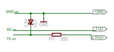

    Witam, mam problem z SL45i. połączenie jak na obrazku i nic się nie dzieje. (napięcie obniżone tylko na TXuc>>RXtel). Tel nawet nie mignie.

  • #2 8267381
    janbernat
    15s x8= 120s = 2min.
    Wszystko się zgadza.
    Masz pewnie ustawiony internal RC oscilator na 1MHz.
    i tak wpisz- $crystal = 1000000
    Ale dla $Baud = 19200 jest wtedy błąd >7%- nie będzie działać.
    Dla 8MHz będzie dobrze- ale trzeba przestawić fusebity.
    Aż strach poradzić jak- bo można zablokować procesor.
  • #3 8267536
    dark_ghost
    Czyli jaka rada? :) bo zaczynam się martwić że sobie nie poradzę.

  • #6 8271071
    janbernat
    Na początek mam trzy wiadomości.
    Dwie złe i jedną taką sobie.
    1.Nie znam się na sterowaniu telefonów- może ktoś inny pomoże.
    2.Znowu fusebity- PORTC jest ustawiony do obsługi JTAG- trzeba to wyłączyć.
    Wchodzisz w ustawianie fusebitów- tak jak poprzednio.
    Szukasz Fusebit High H - i ustawiasz na disable.
    3.Skoro skonfigurowałeś PORTC jako wejście- to nie ma stanu spoczynkowego.
    Config Portc = Input 'port c jako wejścia
    Portc = &B00000000 'wszędzie stan spoczynkowy-0
    To ustawienie powoduje brak podciągania do zasilania- wejście "wisi" w powietrzu i możesz sobie przyciskać do ukojenia.
    Powinno być włączone podciąganie- czyli:
    Portc = &HFF.
    No i powinno być wyeliminowanie drgań przycisku- czyli w naprostrzej i najbardziej paskudnej formie:
    If Pinc.0 = 0 Then
    waitms 20
    If Pinc.0 = 0 Then
    end if
    end if
