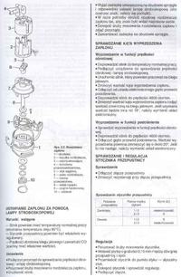

    Witam!
    Proszę nie pisac mi na wstepie "użyj opcji szukaj na forum" bo już to robiłem, przewertowałem kilkadziesiąt tematów i postów, ale nie uzyskałem odpowiedzi konkretnej, która brzmi: Jaka jest procedura ustawienia zapłonu w Audi 80 B4 2.0 z roku 1992? Wiem, że jest tam digifant i blokuje się go tak:
    1. Włączam silnik ( nie ma znaczenia czy zimny czy ciepły)
    2. Odłączam nidebieską wtyczkę od czujnika temperatury
    3. Przegazowywuje 3 razy powyżej 3500obr/min
    4 W tym momencie Digifant jest w stanie zablokowania
    5. Co dalej.......????
    Mam taki samochód i uszkodził mi się wczoraj czujnik halla ( auto zgasło na trasie i nie chciało zapalić) Dokupiłem drugi czujnik ( w zasadzie to jest cały moduł wraz z rozdzielaczem zapłonu) i teraz stoję przed faktem ustawienia zapłonu, dodam że auto zapala i dośc żwawo sie zbiera ale ma takie momenty jakby " chciał strzelić w kolektor ssący" . Mam zainstalowaną instalację LPG na Bingo S4, na której działa bardzo dobrze, boje się żeby mi nie zdetonowało w przepływomierz.

    konradx
    kines17 dzieki wielkie za zainteresowanie tematem, ale to jest od wersji z podcisnieniowym przyspieszaczem zapłonu - taką membranką i węzykiem gumowym, powszechnie stosowany w wersji B3 1.8L,

    carrot
    Moderator Samochody
    Utrzymujesz 2500 rpm z odpiętą wtyczką z czujnika temp cieczy i ustawiasz lampą na znak na kole zamachowym, jak zapniesz wtyczkę, to kwz powinien się zmienić o ok 20°

    toku74
    odepnij czujnik temperatury, przygazuj kilka razy żeby nie zgasł, jak chodzi na wolnych obrotach ustaw na 6stopni wyprzedzenia, będzie działal prawidłowo.

    PZ IX
    Poziom 35  
    Nieprawda, w ABK nie ustawia się kąta wyprzedzenia zapłonu na jałowych! Auto musi być wprowadzone w obroty.
