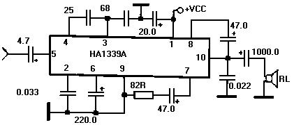

    Poszukuję schematu do CB Radia z obsadą kwarcową Handic 1605DL.
    Uszkodzeniu uległ układ wzmacniacza m.cz. HA1339A, i potrzebuję rozszyfrować poszczególne wyprowadzenia tego układu.
    Szukałem noty katalogowej, ale bez skutku.
    Grzegorz.

    SP8JZ
    Poziom 33  
    HA1339
    CB Radio Handic 1605DL - potrzebny schemat
    Vcc Min. 8V
    Vcc Nom. 13V
    Vcc Máx. 18V
    P. 5,5W
    RL 4Ω

    Problem został rozwiązany przez dodanie małego zewnętrznego wzmacniacza m.cz. na innym układzie scalonym , ponieważ nie mogłem nigdzie dostać układu HA1339. Radio działa OK.
    Pozdrawiam Grzegorz.
