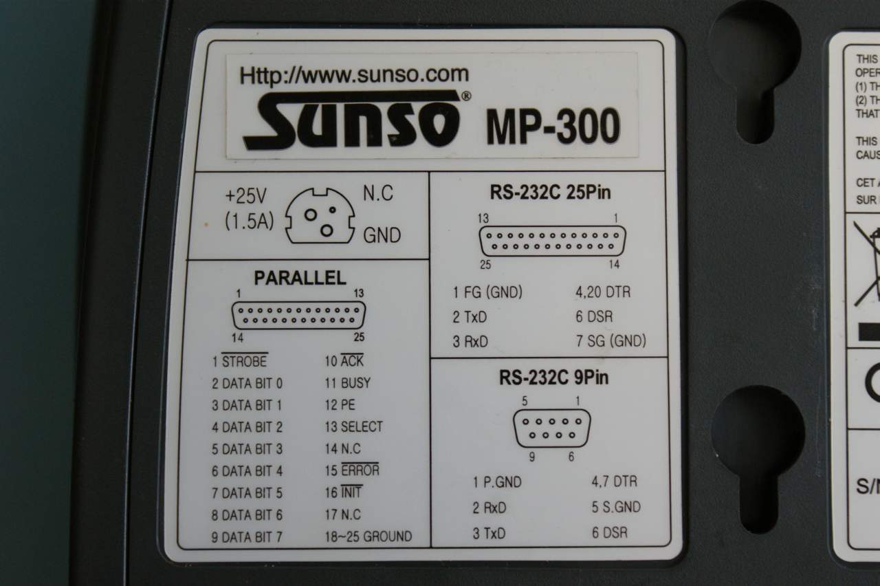

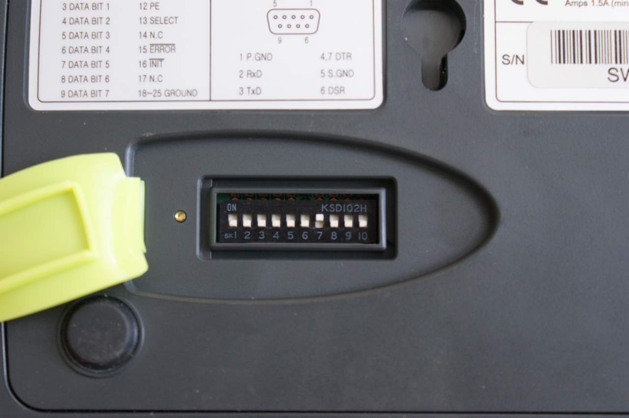

    Jak w temacie szukam schematu kabla połączeniowego dla drukarki Sunso MP300 - oryginalnie taki schemat znajdował się podstawie drukarki - jednak na egzemplarzu który posiadam - brak. Chętnie też przygarnę podręcznik i opis DIPów - i jeśli ktoś jest w posiadaniu - sterownik. Od producenta nie umiem się doprosić. Drukarka jest używa w kuchni do drukowania zamówień z programu Gastro POS. Wszystkie znane i osoby używają Elzab Kuchta. Niestety problem mam z Sunso MP300 (brak kabla).
    Ok kabel znalazłem sam - dziękuję za uwagę - zamieszczam dla potomnych.
