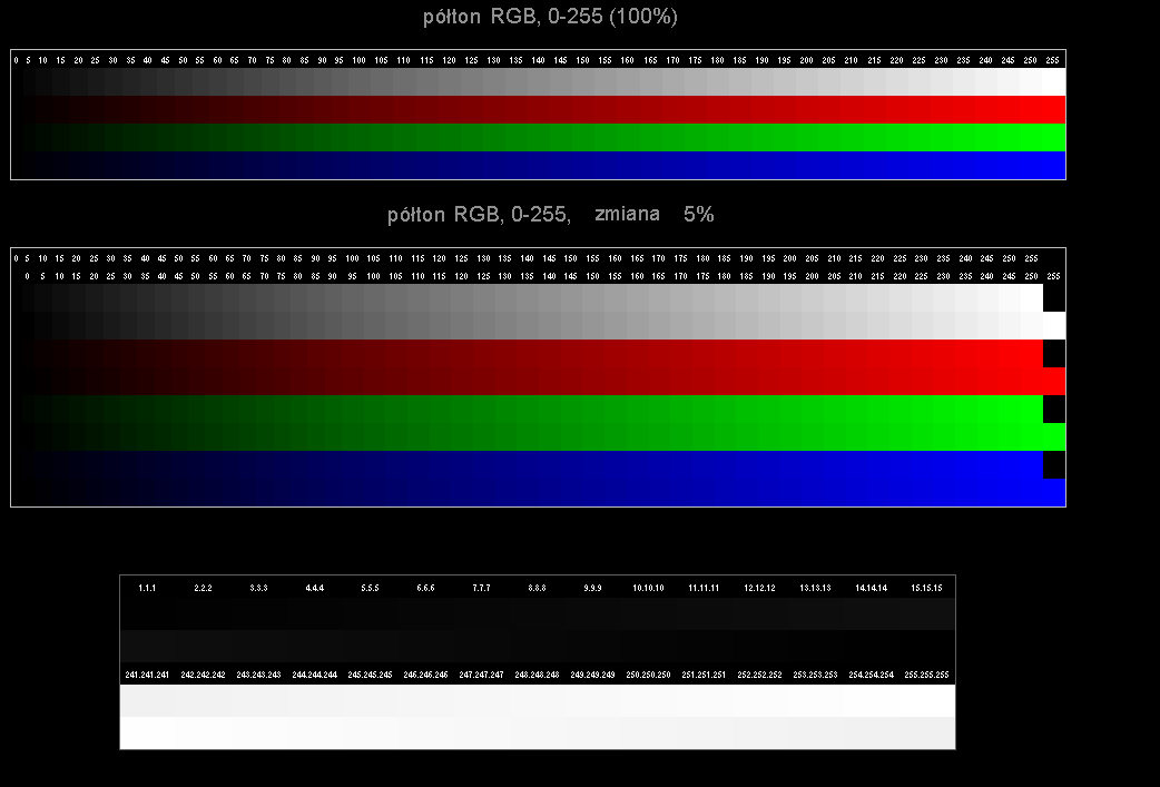

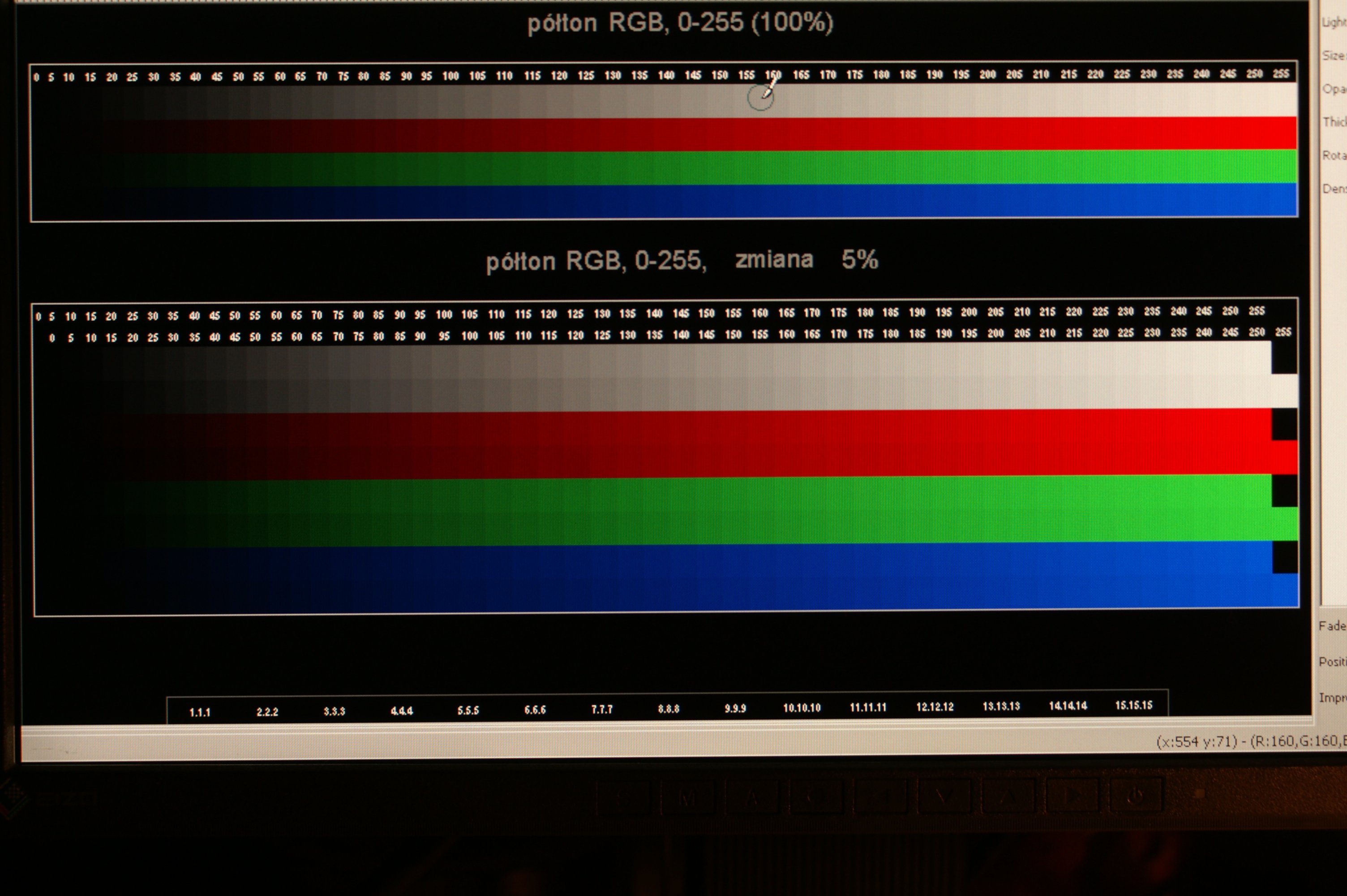

    Posiadam dwa monitory LCD firmy EIZO model FlexScan L768 z czego jeden z nich miał zbitą matrycę a sprawną elektronikę tak więc na allegro udało mi się kupić odpowiedni model prawie identyczny lecz miał wpięty inny kabel LVDS lecz po odpięciu go i wpięciu monitora na kablu z inną końcówką pasującą do płyty w monitorze podpiąłem matrycę uruchomiłem i niby działa lecz coś jest nie tak a mianowicie paleta kolorów RGB B&W odcienie dziwnie są wyświetlane coś tak jak by efekt podobny do zmiany jakości kolorów z 32 bitów na np 16 lub 8 bitów gdzie widać przejścia pomiędzy odcieniami kolorów.

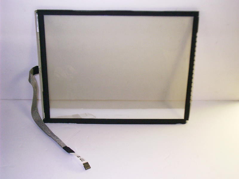

    Typ matrycy to:LTM190E4-L02 lecz w kodzie kreskowym jest 190E4-L02C i jakieś dodatkowe czarne gniazdo lecz nie wiem do czego. Sprzedający napisał tylko że ta matryca miała być do monitora ELO. Z tego co wyczytałem firma ta ma zazwyczaj dotykowe monitory i to czarne dodatkowe gniazdo może być Panelem Touch Screen.

    Wzornik
    EIZO L768 i matryca LTM190E4-L02 szumy i artefakty.
    Obraz z monitora sprawnego

    Obraz z monitora z artefaktem

    Czy da sie to jakoś wyregulować albo zmienić w danych EDID parametry czy to raczej świadczy o uszkodzeniu matrycy. Dodam że matryce sprawdzałem na obu sygnałach D-SUB i VGA i na innej grafice oraz na elektronice 2 monitora. Czy jest możliwe że to wina kabla LVDS ?

    O przykładowych matrycach Touch screen http://www.magictouch.com/monitor.html

    Co do tych paneli że jedne 8ms 20ms i 25ms to pewnie te 8ms mają prostą plamkę pionową III bo ta moja jest w kształcie >>> RGB i w tej pierwszej biały kolor jest jak biała kartka ale za to czarny taki podświetlany jak w matrycach TN a natomiast w tej mojej starej biały jest taki bardziej kremowy a za to czarny jak węgiel.
    Ogólnie to teraz albo idzie mi sprzedać ten monitor z takim nazwijmy to mankamentem bo raczej nic z tym nie zrobię albo szukać odpowiedniego modelu ( elektroniki) pod tą matrycę ogólnie matryca w rewelacyjnym stanie tylko szkoda że tak na tym szarym odcieniu zachodzi czerwonym szumem trudno to opisać ogólnie trochę szkoda mi jej no ale do obróbki zdjęć nie nadaje się co najwyżej do celów biurowych przeglądanie internetu i po części może też i do grania.
