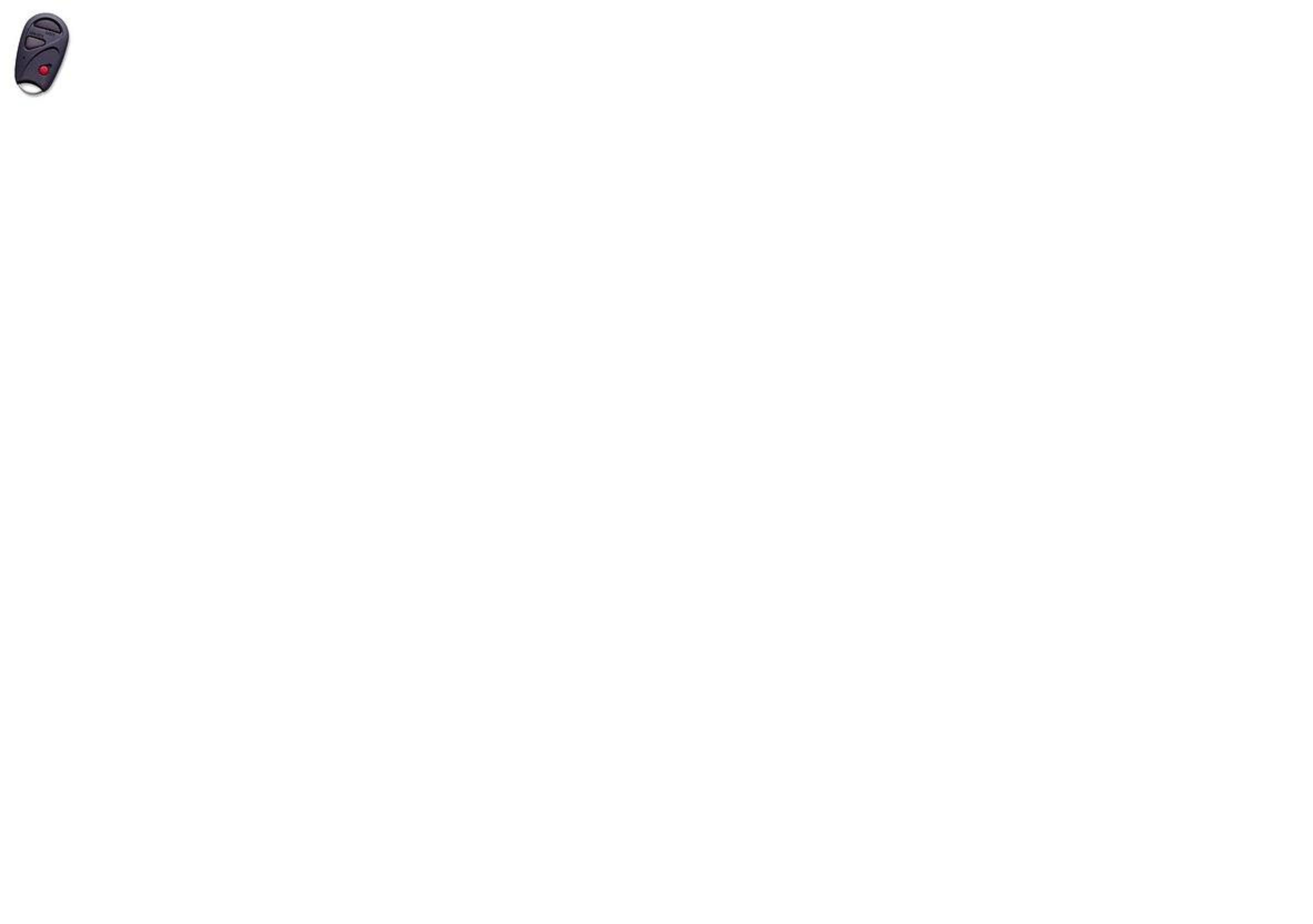

    Pojazd niedawno kupiłem. Jeden pilot jest zintegrowany z kluczykiem (wszystko działa), drugi osobno-nie działa więc pomyślałem, że trzeba go dołączyć do systemu alarmowego.
    Zdjęcie pilota
    Dodatkowy pilot do alarmu Xsafe01 DDS-problem
    Pilot elektrycznie działa na pewno-miga dioda podczas naciskania klawiszy poza tym centralka natychmiast wychodzi z trybu programowania po naciśnięciu dowolnego klawisza w pilocie.
    Jak sprawdzić czy pilot jest od tej centralki (na jakim układzie powinien być zrobiony)?
    Ewentualnie gdzie można kupić pilota współpracującego z tą centralką?
    Pozdrawiam paclaw
  • #6 8289897
    wiesiekj
    Sam tego nie sprawdzisz, obudowa zgadza się, wyślij do ETS-u, to sprawdzą, w tej obudowie było kilka pilotów, różnią się kodem producenta, sprawdź jeszcze, czy z centralki wychodzi antenka, były centralki bez "radia"
