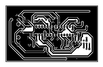

    Witam!
    Wiem, że podobne tematy związane z tym programatorem były już na forum, ale nie znalazłem problemu podobnego do tego który ja mam.
    Zgodnie ze stroną: http://www.fischl.de/usbasp/ złożyłem programator jak na schemacie. Kiedy podpinam go do USB to losowo: albo go w ogóle nie wykrywa, albo wykrywa i daje komunikat "Nie rozpoznano urządzenia USB". Atmega8 która jest w programatorze została zaprogramowana poprawnie przez LPT z wykorzystaniem Ponyproga. Co ciekawe jeśli wyjmę z programatora Atmegę8 to po podłączeniu daje, także losowo, komunikat "Nie rozpoznano urządzenia USB" lub "Wykryto nieznane urządzenie USB". Mam WinXP.
    W każdym z przypadków wykrycia programatora, po próbie instalacji sterownika ze strony fischl.de przy dokładnym wskazaniu pliku *.inf system informuje że nie może w podanym pliku brakuje informacji o używanym sprzęcie. W przypadku wskazania tylko katalogu informuje że nie może znaleźć bardziej aktualnych sterowników.
    Z góry dzięki za jakiekolwiek sugestie. ;)

    może pokaż PCB bo ja też go składałem wg tego co jest na stronie i ruszył od razu (diody mam na 3,6)
  • #9 8277473
    TormentedSoul
    Tu jest:
    Programator USBasp dla AVRów
    Też mam diody 3,6.
    Niestety nie mam tego druku na drugą stronę z rozmieszczeniem elementów.
  • #10 8279590
    gaskoin
    chodziło mi raczej o zdjęcia już wykonanej przez Ciebie płytki, jakieś w miarę dokładne

    jeśli połączenia masz dobrze to coś z prockiem lub kwarcem nie tak. ustawiłeś prawidłowo fusy?
  • #12 8281345
    TormentedSoul
    Dzięki wszystkim za sugestie. Okazało się że jeden fuse bit został źle zaprogramowany mimo że Ponyprog miał w swoim formularzu dobrze stawione wszystkie fuse bity. Drugi raz zaprogramował je już poprawnie i programator jest poprawnie wykrywany przez laptopa.
