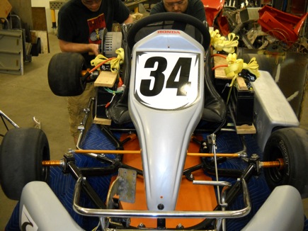

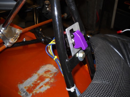

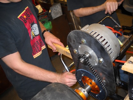

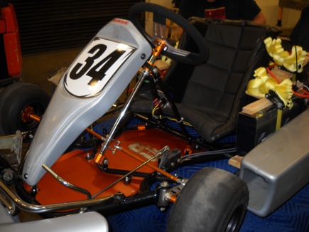

    Henry Herndon pracuje nad budową gokarta z napędem elektrycznym wykorzystując przy tym posiadane nadmiarowe części. Posiada pewne doświadczenie z budowy pojazdów z napędem elektryczny, ale to nie oznacza, że praca przebiega bezproblemowo. Jak do tej pory opracował swoistą skrzynię biegów dla swojego silnika, jednak po złożeniu wszystkiego razem pojawiły się problemy ze spadającym łańcuchem. Chociaż praca nie jest skończona, to na stronie źródłowej znajdziecie trochę informacji na temat projektu i zdjęć.

    Nie czytałem oryginalnego opisu, ale ze zdjęć i filmu wynika że gokart nie ma układu różnicowego. Nie wiem czy w "normalnych" gokartach jest on, ale przy jego braku mogą być problemy ze skręcaniem. Ogółem nic szczególnego. duży silnik, trochę elektroniki i 2 duże akumulatory, zamontowane jakoś prowizorycznie na pasach. Każdy mający dostęp do części i odrobiny narzędzi jest w stanie takie coś zmontować. Pozdrawiam.

    Witam gokart jest napędzany na jedno koło.

    W żadnym gokardzie nie ma mechanizmu różnicowego, a napędzana jest cała sztywna oś. Różnice w drodze przebytej przez oba tylne koła podczas skrętu niwelowane są poprzez poślizg jednego z nich. Między innymi dla tego zabawa jest przednia (choć atrakcje tylne).

    Tak ma dobrą sprawę, do zwykłe akumulatory w elektrolitem nie bardzo nadają się do zasilania takich gokartów. Ich bezpieczny stopień wyładowania jest niewielki, w stosunku co do akumulatora żelowego. Niestety konkretnych wartości dokładnie nie wiem, więc nie chce wprowadzać w błąd.Generalnie akumulatory żelowe można rozładowywać dużo głębiej niż kwasowo-ołowiowe. Stąd w motorówkach, skuterach, wózkach inwalidzkich i innych pojazdach z napędem elektrycznym stosuje się akumulatory żelowe. Naturalne żelowe są droższe, no ale to chyba zrozumiałe - coś za coś. Może się więc okazać, że akumulator żelowy o mniejszej pojemności starczy na dłużej niż elektrolityczny o większej pojemności, zarówno pod względem czasu jazdy po pełnym naładowaniu, jak i żywotności samego akumulatora.
    Kwestię względów bezpieczeństwa w razie wylania się elektrolitu (kwasu!) zostawiam już w spokoju, bo jak koledzy wyżej piszą, gokarty praktycznie są niewywracalne ze względu na bardzo nisko położony środek ciężkości.

    A ja zastanawiam się nad innym rozwiązaniem zastępującym mechanizm różnicowy. Do napędu użyć dwóch silników od skuterów elektrycznych (silniki bezszczotkowe wbudowane w koło) lub inne o mocy w zasadzie do 250W. Regulacja prędkości pojazdu oczywiście pedałem gazu ale różnica prędkości silników za pomocą drążka kierownicy. Można np. zastosować dwa hallotrony takie jak w regulacji prędkości rowerów i skuterów elektrycznych z odwrotnie ustawionymi krzywkami. Czyli skręcając w prawo przyspieszamy lewy silnik a prawy spowalniamy.

    Gemiel, ciekawe rozwiązanie, ale stosując już 2 silniki jest prostrze, wystarczy je podłączyć szeregowo, wtedy ten z większym obciążeniem (w praktyce ciągnący po wewnętrznej) pobiera więcej prądu, jest na nim mniejszy spadek napięcia i większa moc idzie na te drugi. Stosowałem takie rozwiązania za dziecka, budując różne samochodziki :]

    Dyfer można tanio i prosto zaadaptować z malucha ;) Wystarczy wyjąć go obudowy skrzyni, dopasować zamiast koła zębatego oryginalnej przekładni jakąś swoją zębatkę/koło pasowe wedle uznania, a do "srodka", czyli tam gdzie pracują "satelity" nałożyć smaru do przegubów napędowych. Obudowę kosza z satelitami zrobić z kawałka węża gumowego o dużej średnicy i dwóch opasek zaciskowych. Takie rozwiązanie zastosowaliśmy z ojcem przy budowie "quada"-ciągniczka do odśnieżania i ciągnięcia małych przyczepek. Spisuje się świetnie!
