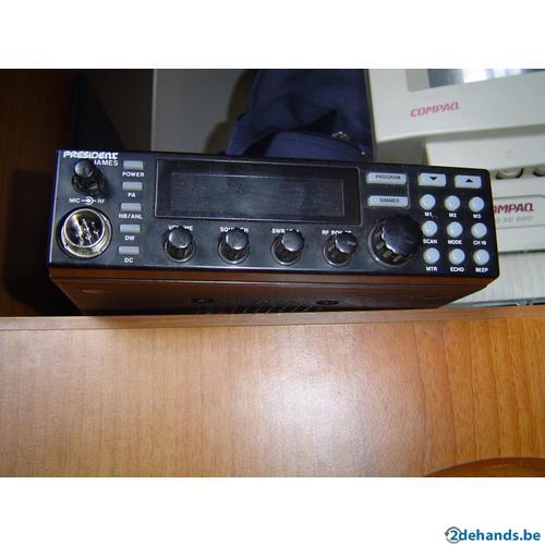

Witam ponownie,wszysto super kody i inne funkcje działają tylko nie mogę przejść w zera jaka jest kombinacja klawiszy do przejscia w zera,bo ten link tutaj wskazuje że,przyciskiem SELECT zmieniamy częstotliwość odpowiadającą za pojedyńcze khz. Czyli zera i piątki. tylko to nie możliwe w Presidencie James bo on ów przycisku nie posiada; 1. Właczyć zasilanie
2. Wpisać kod urzadzenia ( w oryginale 4 X PROGRAM )
3. Wcisnąc POWER - radio załaczy się
4. Wcisnąc ponownie POWER ( radio wyłaczy się ) i trzymając POWER wcisnąć dodatkowo klawisze PA i DIMER.
5. Zwolnić POWER ale trzymać PA i DIMER - zacznie migać napis CODE
przez około 5 - 7 sekund
6. Po zgaśnieciu CODE zwolnić klawisze PA i DIMER
7. Nacisnąc na około 1 sekunde klawisz M1
8. Odczekać 5 - 7 sekund
9. Wpisać kod radia ( 4 X PROGRAM )
10. Wcisnąć POWER - radio załaczy się
11. Przyciskiem DIMER można zmieniać "czterdzieski" od A do F.
12. Przyciskiem SELECT zmieniamy częstotliwość odpowiadającą za pojedyńcze khz. Czyli zera i piątki.
https://www.elektroda.pl/rtvforum/topic576641.html ???????
