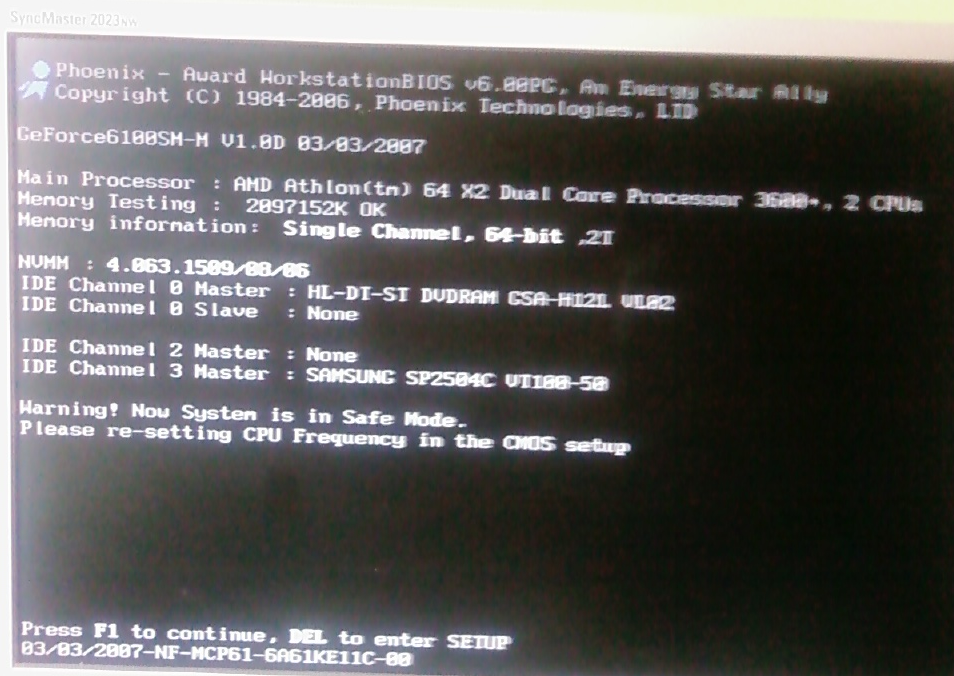

    Witam. Mój procesor to:
    DualCore AMD Athlon 64 X2, 1900 MHz (9.5 x 200) 3600+
    Gdy podkręcę go o parę punktów to po restarcie włącza mi się to:
    Blokada podkręcania AMD Athlon
    a okienko w którym wszystko się robi wygląda tak :
    i muszę wejść do biosa i ustawić tak jak było wcześniej bo inaczej mi się nie włączy komputer. O co chodzi? Dziękuję

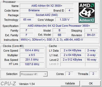

    Następnie daj screeny z cpu-z (zakładki: cpu, memory).
    Odnośnie problemu, to wygląda na to, że któryś z podzespołów nie wyrabia i dlatego płyta uruchamia się w safe mode. Tak na szybko, możesz obniżyć taktowanie pamięci oraz mnożnik htt.

    Dobrze więc podaje to o co prosiłeś:
    Blokada podkręcania AMD Athlon Blokada podkręcania AMD Athlon

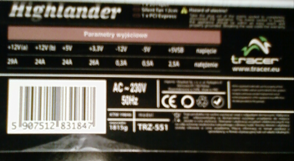

    Zasilacz:
    Producent TRACER
    Cetryfikaty i deklaracje CE
    Faktor płyty głównej ATX
    Filtr PFC pasywny
    Filtry OVP,OCP,OTP,SCP
    Moc maksymalna 550W
    Standard Intel 12V 2,0
    Wentylator tak (120mmSILENT)

    Szybkość procesora:
    Częstotliwość taktowania procesora 1914.3 MHz (oryginalny: 1900 MHz)
    Mnożnik procesora 9.5x
    Procesor FSB 201.5 MHz (oryginalny: 200 MHz)
    Częstotliwość taktowania HyperTransport 1007.5 MHz
    Magistrala pamięci 319.0 MHz
    DRAM:FSB Ratio CPU/6

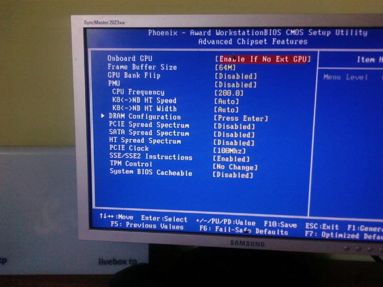

    Chyba rozwiązałem zagadkę, Mnożnik HTT w biosie miałem ustawione na auto, przestawiłem na 4x i idzie, narazie podkreciłem o 100 hz, i tu rodzi się pytanie do ilu bezpiecznie mogę podrasować? W tej chwili podkręciłem swojego procka o 400 hz, i dalej nie idzie :p

    Może dalej pamięci nie wyrabiają? Obniż im taktowanie a mnożnik HTT daj na x3. Daj screeny z cpu-z na podkręconym procesorze, to się zobaczy, co tam jest nie tak?
    Druga sprawa - zasilacze Tracer, to ogólnie padaki straszne! Nie wiem jak ten model, bo nie miałem go jeszcze na warsztacie ale na wszelki wypadek pomierz mu napięcia (miernikiem!) na podkręconym sprzęcie i pod obciążeniem.
