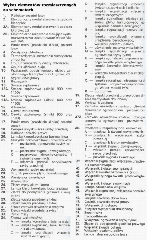

    Ze schematu jaki pobrałem z sieci wynika, że czerwony przewód, który trafia na bezpiecznik nr 1 po nim zasila klakson.
    Od tego czerwonego odchodzi drugi czerwony i przez przekaźnik, przewód czerwono-żółty i bezpiecznik nr 2 zasila szybę ogrzewaną i jej lampkę kontrolną.
    Sprawdź czy masz napięcie na bezpieczniku nr 1, ma być tam zawsze.Sprawdź np. żarówką 21W z dołączonymi przewodami dotykając bezpiecznika i masy pojazdu.
    Podejrzanym jest przewód czerwony (może być grubszy) lub gniazda konektorowe w pobiżu bezpiecznika nr 1 łączące dwa czerwone przewody. (99,99 % pewności)
    Uważaj to jest bezpośrednie połączenie z aukumulatorem abyś nie zwarł do masy bo jeszcze auto sobie zfajczysz.
    Choć pisałeś, że sprawdzałeś przewody przy akumulatorze, sprawdź także przy alternatorze, bo schemat pokazuje, że tam jest dołaczony podejrzany czerwony( połączenie do auku).
    Bywa że pod wpływem temperatury izolacja się topi i połaczenie przewodu z konektorem "puszcza".

    Dziękuję za podpowiedzi...
    Kol. JCK, chyba trafiłeś w sedno, nie mam napięcia na bezpieczniku. Nie zdążyłem już dzisiaj sprawdzić dlaczego, ale w poniedziałek się tym zajmę...
