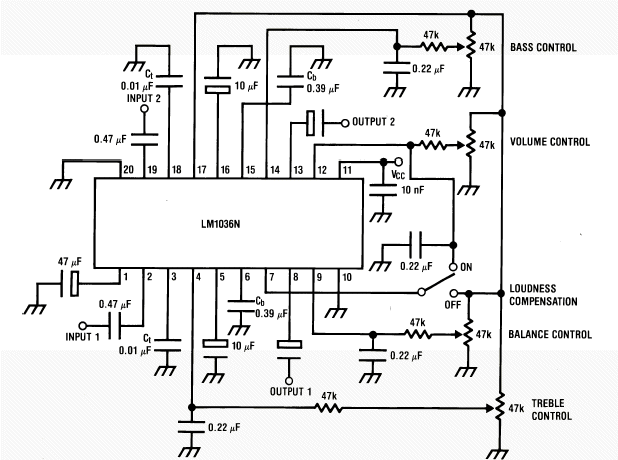

    Potrzebny mi jest aktywny filtr subsoniczny do auta, jednak nie mogę znaleźć nic na alledrogo, więc zacząłem szukać schematów i chciałem zrobić taki filtr sam. Sęk w tym, że na elektronice się za bardzo nie znam, choć potrafię zbudować taki układ ze schematu. Jednak na necie znalazłem wyłącznie filtry zasilane napięciem symetrycznym. Ponieważ wzmak jest na gwarancji to nie chcę go rozkręcać i w efekcie nie mam skąd wziąć symetrycznego zasilanka. Stąd moja prośba o odpłatne wykonanie takiego filtra, bądź przerobienie schematu jakiegoś filtra tak, żeby był on zasilany 12V.
    Interesuje mnie wyłącznie odcinanie pasma od dołu ze spadkiem 24dB, lub jeszcze lepiej filtr 6 rzędu (36dB) czyli HPF najlepiej z regulacją potencjometrem, zasilane z 12V. Ma to być podpięte pod głośnik intertechnik MDS08, obudowa strojona na 39hz, a częstotliwość rezonansowa głośnika to 25hz.
    Absolutnie żadnych LPF, podbić, bajerów, ponieważ we wzmacniaczu mam bardzo fajną zwrotnicę.
    Najpopularniejszy filtr jaki znalazłem: Link
    Bardzo proszę o pomoc. Zależy mi na tym

    MAREK MRK
    Ok, to zacznę przegrzebywać HDD.
    Przerabianie filtra subsonicznego
    Na razie znalazłem to. Zasilanie jest od 9v do 16v
  • #7 8283049
    kremien
    Bardzo dziękować. I to tak z pocałowaniem ręki. Przy okazji wystarczy wpisać w google symbol tego scalaka i ze 100 projektów pokazuje :) Ten konkretnie o ile się dobrze orientuję nie obcina pasma od dołu. A mi właśnie konkretnie tylko na tym zależy, żeby obcinał do 30hz. Ale mam już punkt zaczepny, gdzie dalej szukać. Jeszcze raz podziękował. Jak znajdę coś, co bardziej spełni moje oczekiwania to umieszczę tutaj
    #8 8283070
    MAREK MRK
    Proszę bardzo. Wszystko można wyregulować za pomocą potencjometrów.
    Powodzenia życzę.
