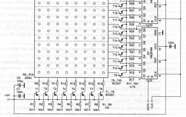

    Zbudowałem matryce LED 8x8. Schemat niżej:
    [ATmega16][C] Matryca LED 8x8 Słaba jasność świecenia diod
    Mam problem z jasnością świecenia diod. Przy malej częstotliwości jest ok, ale gdy zwiększę do 800Hz lub 1600Hz to jasność świecenia zmniejsza się praktycznie dwukrotnie.
    Zastosowałem diody LED 5mm czerwone JSL501HD (http://www.lispol.com/p/1126/Dioda%20LED%205mm%20czerwona) [ATmega16][C] Matryca LED 8x8 Słaba jasność świecenia diod
    Długość emitowanej fali : 700 nm
    Jasność : 10 mcd
    kąt świecenia : 60'
    Temp. pracy : -40' .... +80'
    If : 25mA
    Vf : 2.0V
    Zmieniłem rezystory R9...R16 na 100 omów. Później zmieniłem rejestr przesuwny na 74HC595. Efekt dalej ten sam.
    Ktoś miał podobny problem?? Co może być przyczyną takiego zachowania??

    Po co ci takie duże częstotliwości odświeżania ??? to po pierwsze. Warto ustawić tylko ciut ponad to żeby nie było widać migotania nawet kątem oka.
    Po drugie rezystory 100R są duuuużo za duże dla takiego multipleksowanego wyświetlania, szczególnie, że masz tak słabiutkie diody 10mcd.
    Rejestry przesuwne nie mają nic wspólnego z jasnością tym bardziej, że po drodze i tak buforujesz to tranzystorami.
    Dobierz doświadczalnie rezystory na poziomie 22R albo i mniej jeśli będzie trzeba, tylko później nie dopuszczaj żeby wystąpiło wyświetlanie statyczne. Jeśli już dopracujesz sobie program do obsługi matrycy to wtedy po prostu włożysz te małe rezystorki i będzie ok ;)
    OOO matko dopiero teraz zobaczyłem, może zamiast zmniejszania rezystorów dla diod LED, zmniejsz najpierw i to mocno wartości rezystorów na bazach wszystkich tranzystorów. Masz tam 10K ??? albo 4,8K ????
    daj 2,2K max albo i 1K

    Przy mniejszej niż okolo 500Hz widać migotanie. Większa częstotliwość odświeżania jest zła??
    To dlaczego przy małej częstotliwości odświeżania diody świecą ok?? Przez diody płynie prąd około 22mA, z tego obliczyłem. To przy większej częstotliwości odświeżania prąd chyba płynie ten sam, tylko znacznie krócej.
    Rezystory na bazy dałem wg schematu. Dlaczego są złe??

    Zmniejszyć rezystory tak jak radzi mirekk36 i zmniejszyć częstotliwość. Pomoże.

    "nie zdążą się rozświetlić"
    # LED response times are typically in the range 10 ns to 100 ns.
    # LED efficiency peaks in the 10 mA to 30 mA range.
    # Typical thermal response times with LED chips are about 1 ms.
    Natomiast zasilacz z kondensatorem 100uF to może być mało przy większej częstotliwości.
    Po prostu zasilacz może "nie zdążyć" naładować kondensatora.
    No i montaż- indukcyjności doprowadzeń, pojemności pasożytnicze i inne paskudztwa.
    P.S.
    A rezystorki zmniejszyć- tak jak mirek radzi.
    Przy tym wypełnieniu to LED powinien wytrzymać ok. 100mA w impulsie.
    (Uzas-Uled)/Iled=(5-2)/100=30 [V, mA, Ohm]

    Rezystory R9...R16 zmniejszyłem na 47 omów oraz rezystory R1...R8 z 10k na 1k.
    Sprawdzałem częstotliwość, przy 700Hz nie ma migotania dopiero.
    Diody niestety nie chcą świecić jaśniej.
    Po tych zmianach powinno chociaż odrobinę się poprawić.

    A oscyloskop jakiś masz?
    Przy tych częstotliwościach i wartościach napięcia to nawet program zmieniający kartę dźwiękową na oscyloskop by się nadał.

    janbernat, zastosowałem kondensator 1000uF/25V. Niestety to tez nie pomogło ;/
    Teraz przy rezystorze 47 omów => (Uzas-Uled)/Iled=(5-2)/47=64 [V, Ohm, mA].
    64mA to już znaczny prąd.

    Zmniejszyłem rezystory z 47omów na 22 omy.
    U[V] = R[Ohm]*I[A]
    (Uzas-Uled)/R=(5-2)/22=136 [V, Ohm, mA].
    Diody świecą trochę lepiej, ale przy małej częstotliwości odświeżania świeciły około dwa razy jaśniej.
    Już rezystorów nie można zmienić na mniejsze(10 Ohm), bo prąd chyba będzie za duży(300mA).

    No, 22Ohm- to już trochę ryzykownie.
    Ale tylko trochę.
    A ten program już znalazłeś?
    No i bezwładność oka.
    W zasadzie jak tym sterujesz?

    Używam rejestru przesuwnego. Podaję na wejście układu 74HC595 impuls i przesuwam go osiem razy. Dzięki temu zapalają się kolumny od lewej do prawej. Za każdym razem podaję sekwencję na ośmio-bitowa na W1...W8 i dzięki temu zapalają się w odpowiednich wierszach diody.

    Intuicja mi podpowiada, że problem leży w programie sterującym - faza ładowania danych dla kolejnej kolumny (do rejestrów szeregowych) trwa zbyt długo.
    Przy kilkuset Hz już dawno nie ma prawa nic migotać. Podejrzewam, że tam wcale nie ma tych 700Hz, tylko statyczne opóźnienie (faza "świecenia") ma 1/700 sekundy. Natomiast ładowanie danych, w czasie którego wyświetlacz pozostaje całkowicie wygaszony trwa znacznie więcej. Dlatego słabo świeci.
    Oczywiście, to wszystko wróżenie z fusów...
    Jak kolumny? Na tym schemacie rejestr wybiera wiersze, a Wx kolumny.

    Ty iterujesz licznik do 8 w związku z czym powstaje pewne opóźnienie pomiędzy wyświetlaniem ostatniej (licznik=7) kolumny i pierwszej (licznik=0) kolumny. To opóźnienie zapewne także ma wpływ na wypadkową jasność diod, bo przecież wypełnienie impulsów sterujących zmienia się.
    Być może to nie jedyna przyczyna, ale spróbuj zmienić znak > na >=.

    mgiro napisał:
    ok, poprawie to
    Obawiam się, że to radykalnie nie pomoże. Różnica w wypełnieniu to tylko nieco ponad 10%.
    Zastanawia mnie jeszcze coś innego. Zasilasz to z 5V?
    Jaki to zasilacz?
    Jaka jest wydajność prądowa zasilacza (stabilizatora, transformatora)?
    Jakie jest faktyczne napięcie zasilające Twój układ?
    Tranzystory sterujące masz dokładnie takie jak na schemacie?
    Myślę, że przy napięciu zasilającym 5V należy wziąć pod uwagę napięcia nasycenia tranzystorów sterujących, które mogą być w tym przypadku nie bez znaczenia - w obwodzie diody są dwa złącza CE - szczególnie przy większych prądach. Np. BC337 może mieć maks. napięcie nasycenia nawet 0.7V (według danych katalogowych). Przy większym prądzie zwiększa się też spadek na samej diodzie LED.
    Przy okazji, uważaj trochę na te rezystorki. Przy tych wartościach prąd może już przekraczać dopuszczalne wartości tranzystorów.

    janbernat
    BC337 ma 800mA max.
    A BC 307100mA- i te bym zmienił na BC327.
    Uce=0.7V jest przy 500mA.
    Ale faktycznie przy proponowanych 150mA mogą mieć 0.3- 0.4V.
