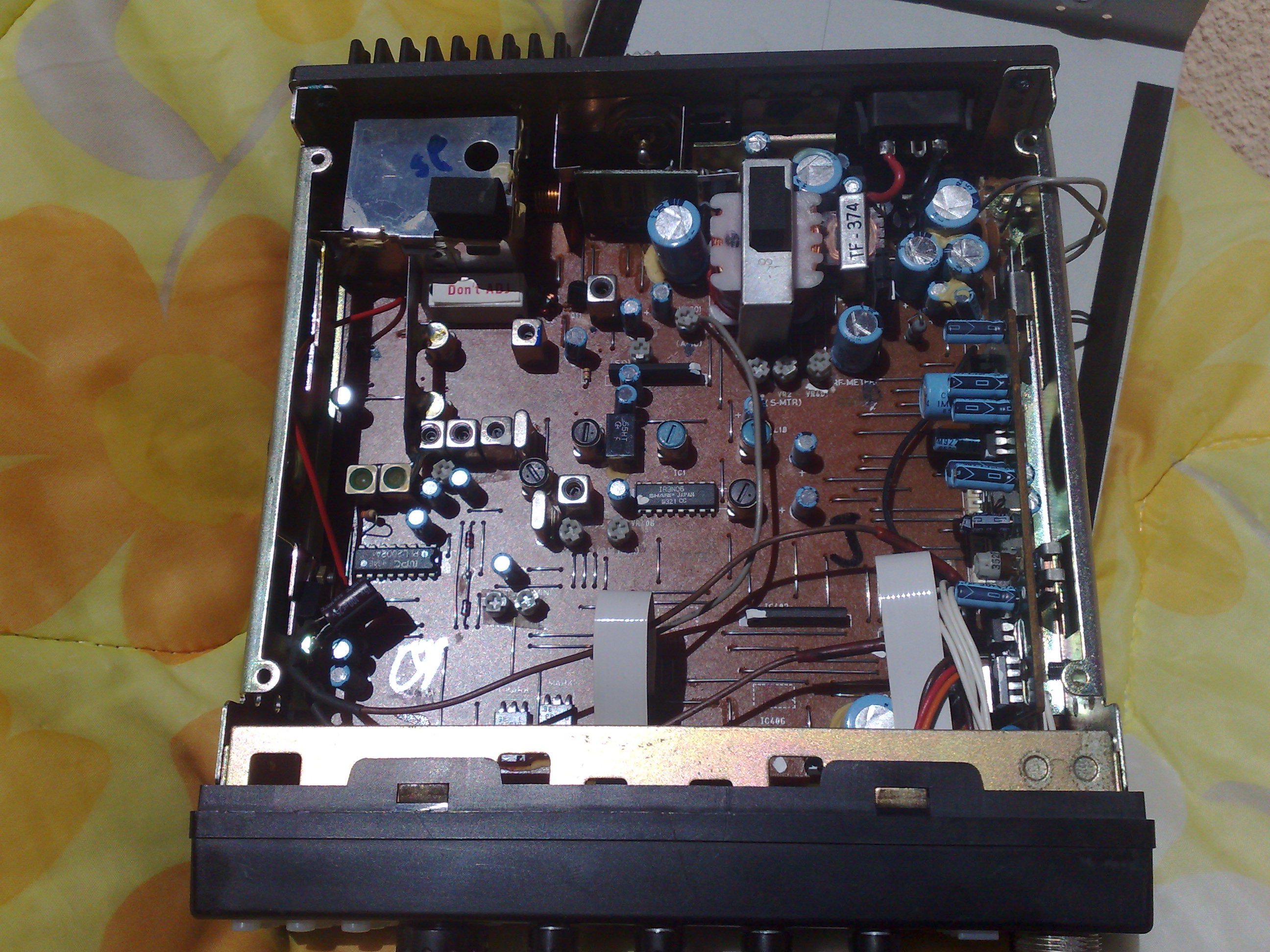

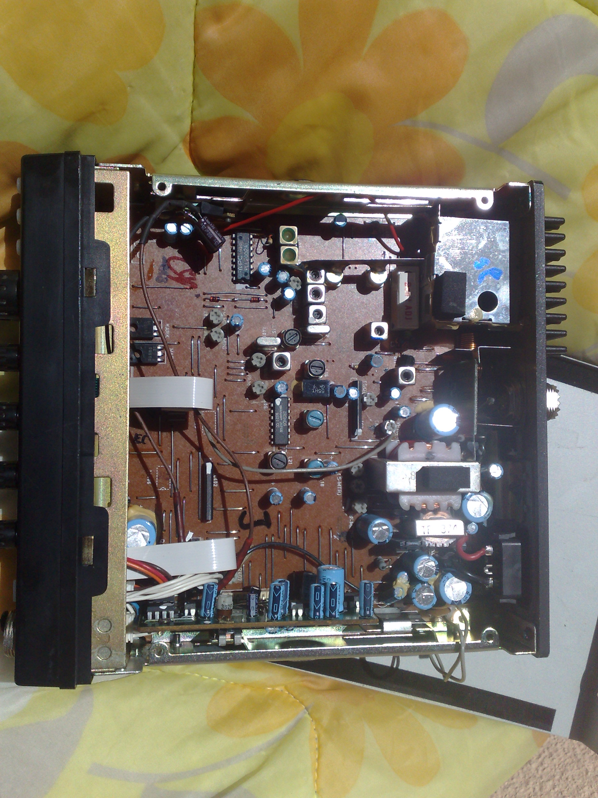

    603mariusz
    Witam,które podkówki są na płycie aby w tym modelu Presidenta Jamesa zmniejszyć moc,na panelu radio ma potencjometr i zaczyna się od 5w do 15w,chciałbym minimum od 1w czy da się i siłę echa, czy przejście z piątek w zera trzeba ingerować w środku czy jest jakaś kombinacja klawiszy. President James zmniejszenie mocy i echa President James zmniejszenie mocy i echa President James zmniejszenie mocy i echa
    Dla innych posiadaczy Presidenta Jamesa tu jest rozpiska podkówek; jeszcze nie doszedłem,która jest do zmniejszenia echa,i czy zera da się kombinacją klawiszy ustawić. (VR 1 SQUELCH
    VR 2 S METER
    VR 3 EXT - S METER
    VR 201 AMC
    VR 400 DEV
    VR 401 RF - METER
    VR 405 FM MAX (POWER) (15 WATT)
    VR 406 AM MAX (POWER) (15 WATT)
    VR 407 MOD
    VR 408 FM MIN (POWER) (2 WATT) (IS OP 4 WATT AFGEREGELD)
    VR 409 AM MIN (POWER) (2 WATT) (IS OP 4 WATT AFGEREGELD)

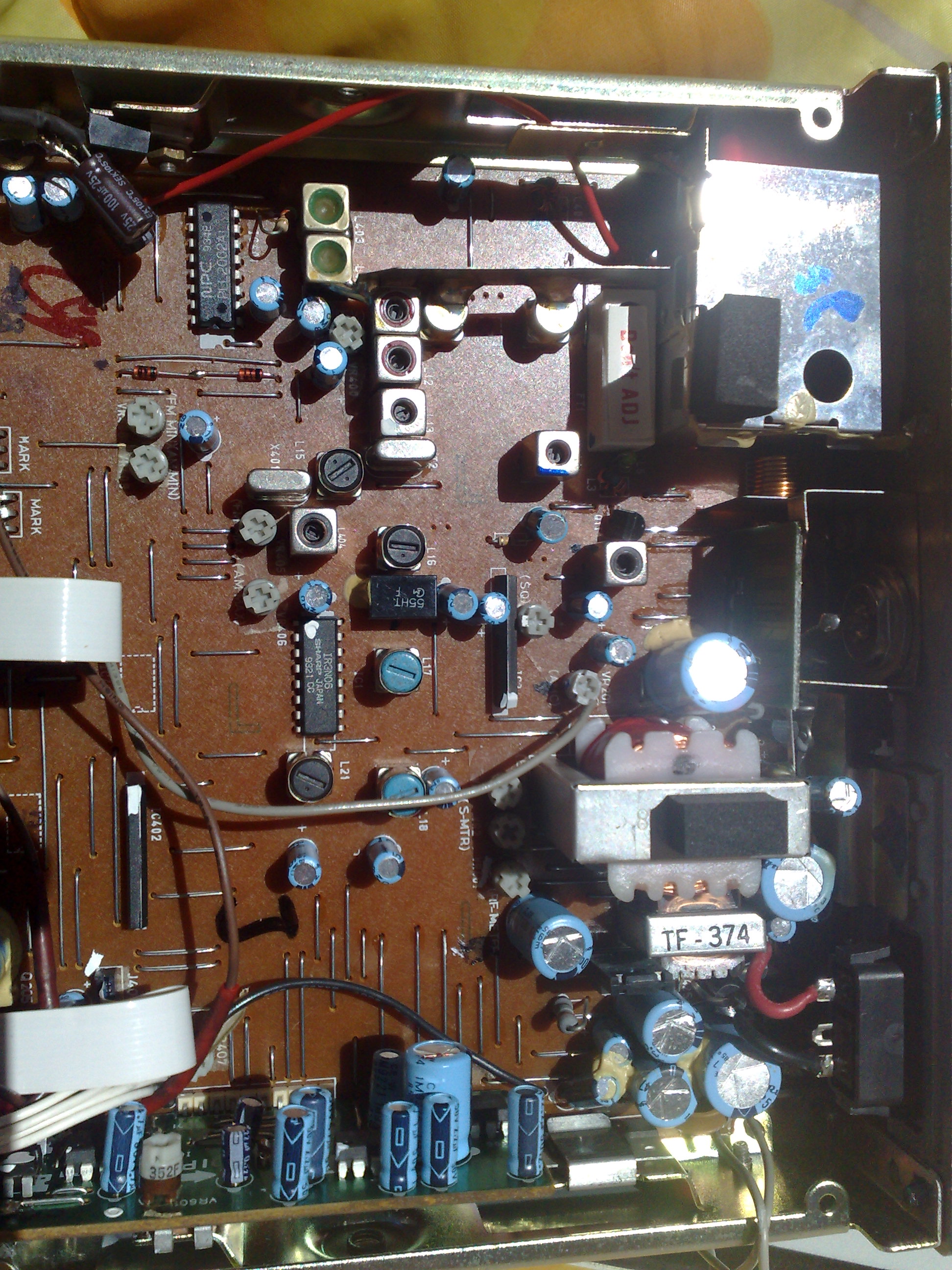

    Zapewne potencjometr od power jest od strony masy podłączony przez jakiś opornik i nie skraca do np. pół wata. Wystarczy go wylutować i zewrzeć.
  • #3 8282362
    603mariusz
    Na tych dwóch podkówkach zjechałem po 1w w AM I FM,gorzej jest z echem nie wiadomo jak go zmniejszyć,radio chodzi w piątkach tak że już chyba wszystkie klawiszowe kombinacje przetestowałem i trzeba ingerencję niewielką w środku zrobić.
    #4 8283326
    audi99
    Przestrojenie standardowo cewką 4,7-6,8µH szeregowo do rezonatora, pr od echa jest na pionowej płytce blisko panela czołowego
