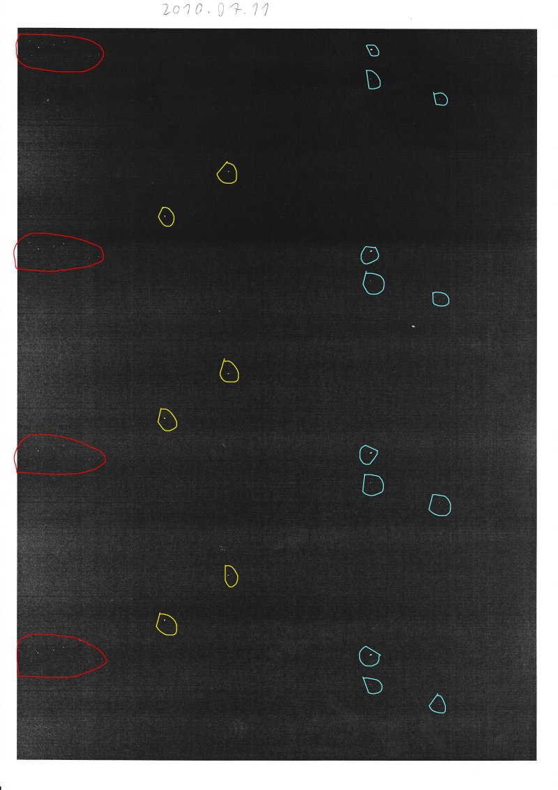

    Zauważyłem, że moja drukarka xerox 3117 robi małe plamki. Plamki te pojawiają się regularnie 3 lub 4 razy na kartce. Prosiłbym szanownych forumowiczów o podanie przyczyny takiego stanu rzeczy gdyż w nadchodzącym tygodniu mam czas na ewentualny remont drukarki.
    Drukarka ma przebieg ponad 2000 stron, toner sam regenerowałem dedykowanym tonerem, oczywiście wszystko dokładnie przeczyściłem i opróżniłem śmietnik.

    Wygląda na wałek OPC. Sprawdź czy nie ma ubytków.

    Uff obyło się bez większego demontażu drukarki:). Tak jak napisałeś endriuf winny był bęben OPC. Na OPC były przyklejone resztki tonera, ja przy regeneracji przetarłem wałek światłoczuły tylko lekko, bo myślałem, że jak to zrobię mocniej to go uszkodzę. OPC przetarłem ręczniczkiem papierowym w miejscach gdzie były czarne kropki i problem zniknął. Dzięki endriuf.
    Przy następnej regeneracji zaopatrzę się w jakiś płyn do czyszczenie bębna OPC.
