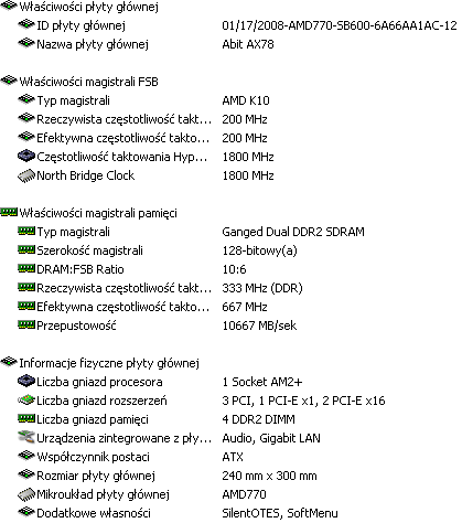

    -płyta główna szczegóły
    Wentylator od procesora - 6000 RPM

    Płyta ma automatyczną regulację prędkości wentylatora. A zatem nie potrzebujesz wymieniać wentylatora (bo jaki byś nie kupił, to płyta rozbuja go do tej prędkości), tylko zrobić coś, co spowoduje, że ciepło z procesora przejdzie na radiator, i zostanie odprowadzone.
    Ten radiator jest w zasadzie wystarczający do tego procesora, a już szczególnie w spoczynku. Natomiast... Czy gdy procesor się nagrzeje, to da się dotknąć radiator ręką? Przy 60stC powinien parzyć. Jeżeli jest tylko lekko letni, to znaczy, że ciepło nie przechodzi z procesora na radiator. Dla czego tak się dzieje? Ano dla tego, że jest zły docisk i mimo pasty, połączenie jest złe, musisz radiator i procesor BARDZO dokładnie wyczyścić benzyną ekstrakcyjną, założyć nową porcję pasty i zamontować radiator, będąc PEWNYM, że radiator opiera się TYLKO I WYŁĄCZNIE na procesorze, nie ma prawa dotykać koszyka (tej plastikowej ramki). Oczywiście musisz też wyczyścić ten syf, który masz naokoło procesora i w radiatorze (robi się to pędzlem). Jeżeli to nie pomoże, to czeka cię zrywanie czapki z procesora. Opisałem cały proces bardzo dokładnie w jednym z tematów jakiś czas temu.
