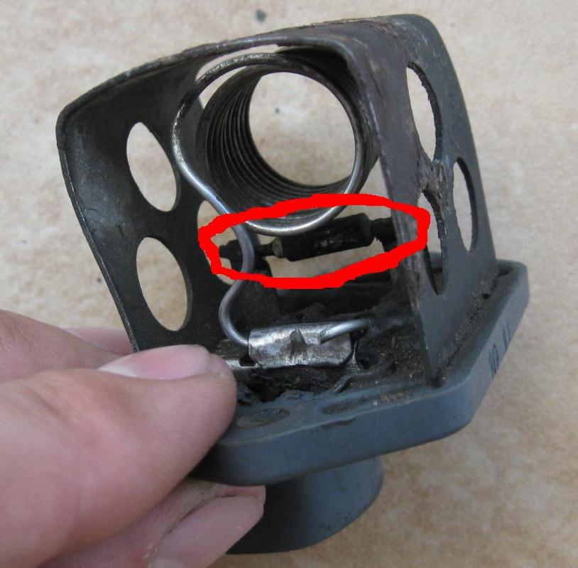

    wicher84
    Z racji tego, że opornica troszkę kosztuję to postanowiłem ją zreanimować. Niech mi chociaż ktoś pomoże co to jest to zaznaczone na czerwono i czym to można zastąpić?? plis:)

    kopakabana
    Z tego co mi wiadomo to jest to termik. Również szukam gdzieś do kupienia modułu, jednak ogólnie ciężko znaleźć lub też w b. wysokich cenach.
    Z tymże nie wiem jak chcesz termik wymienić. Jeśli chcesz lutować, to spoiwo może nie wytrzymać temperatury jaka panuje w tamtych okolicach.

    wicher84
    witam
    Właśnie dzisiaj doszedłem do tego, że to jest bezpiecznik termiczny:). Teraz mam pytanie jaki by tam można wsadzić tzn. jakich parametrów ???. Nad montażem też się zastanawiałem, ale to jakoś się wykombinuje mam nadzieję:).

    Miand
    Po pierwsze ile czynnika w klimie? (pytam bo to bardzo ważne) po drugie termik śmiało możesz zastąpić drutem.

    wicher84
    Ile czynnika tego jeszcze nie wiem :D Wiem, że pierwsze co to powinienem pojechać do nabicia klimy. Tylko, że ja chciałbym wiedzieć jak działają te czujniki ciśnień przy klimie i bym już mniej więcej wiedział ile mam czynnika.
    A drut to nie bardzo mnie zadowala nie chciałbym aby mi się obudowa wentylatora stopiła.
    Wpakowałem bezpiecznik termiczny na 227 st C. 10A. 250V Jak na razie wentylator działa zobaczymy jak długo.
