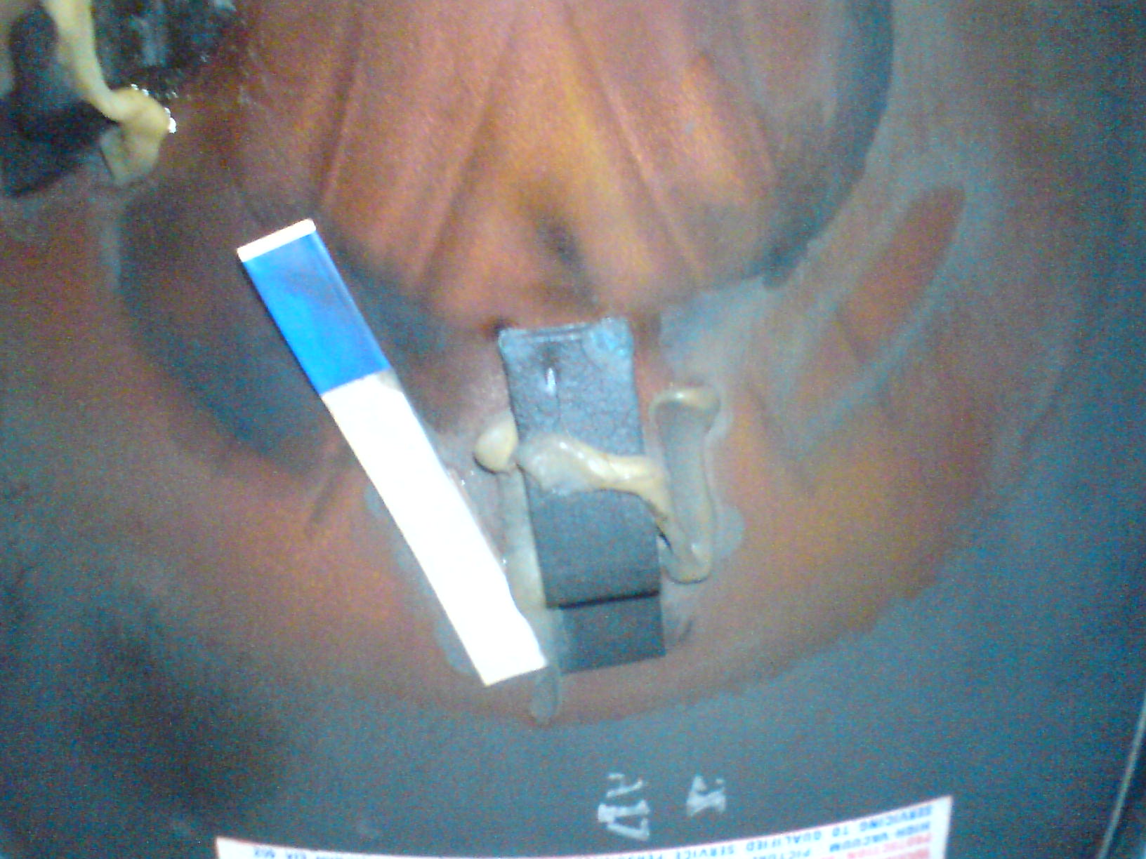

    Dokładnie jak piszecie, uszkodzenie nastąpiło dokładnie w miejscu gdzie cewki opierają się o gumowy klin, dokładnie tylko przy jednym klinie. Patrząc na kineskop od tyłu, przy normalnej pozycji telewizora, ten klin jest po lewej od szyjki. Obok tego klina jest przyklejony do kineskopu plastikowy biały pasek(?) Nie wiem co to, ktoś może mi napisać co to i do czego służy? Jakiś gadget do rozładowania ładunków po wyłączeniu? Ostatnie pytanie: co to hot? Bo na schemacie to tak chyba oznacza się stronę gorącą (sieciową) zasilacza... Jakoś nie widzę związku z kineskopem, poza tym że właśnie po tej stronie telewizora jest na płycie przetwornica zasilająca i układ WN. Właściwie wtedy do przetwornicy najbliżej miałby dolny klin, ale jego nie ma i chyba nigdy nie było, bo nie ma śladów po kleju. Kliny są tylko na lewo od szyjki, na prawo i u góry pod zaciskiem anodowym. Jeśli wytnę ten klin to zostaną 2, czy, jeśli jakimś cudem dostanę te cewki, będą one odpowiednio stabilnie mechanicznie siedzieć na kineskopie?
    Zapewne dodatkowy magnes korekcyjny do czystości/zbieżności kolorów. Co prawda nie pamiętam ich w starych TV, ale mogły być.
    Po to są trzy, aby cewki stabilnie siedziały na szyjce.
    Nie zrozumiałeś co napisał LeDy - uciąć końcówkę, która wchodzi głęboko i dotyka uzwojeń, zostawić tylko tyle, aby korpus był podtrzymywany.
    No wygląda to tak (biały pasek z niebieskim na końcu):
    Samsung CK-5312W lub CX-5312W za niskie napięcia z przetworn
    Jak stabilny jest kwadratowy stół, który nie ma jednej nogi? Bo właśnie taką stabilność zapewnia to rozmieszczenie gumowych klinów, jeszcze jakby na wierzchołkach trójąta równobocznego, chyba że to celowe, dla jakiejś dylatacji czy innej możliwości niezależnej pracy mechanicznej korpusu cewek i kineskopu. Zrozumiałem co napisał LeDy zaraz po tym jak napisałem poprzedni post, tylko akurat iPlus mi umarł i nie mogłem poprawić.
