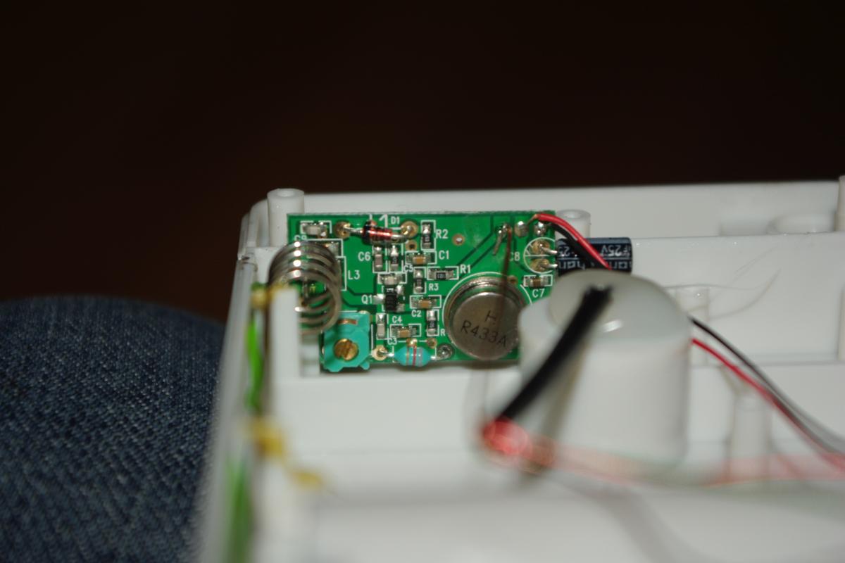

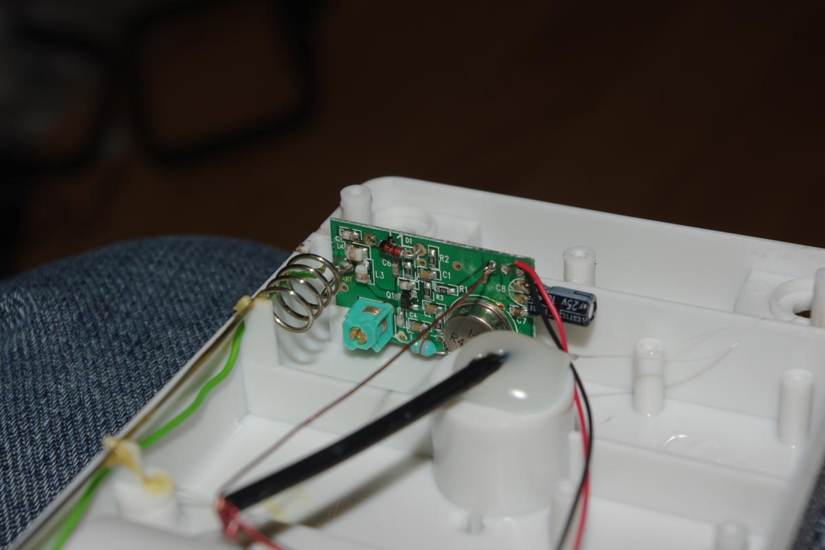

    Udało mi się ściągnąć i rozkręcić wiatromierz.
    Poniżej przesyłam zdjęcia elektroniki umieszczonej w tym urządzeniu.
    Do (-) zasilania przylutuję przewód, który uziemię. Nie mam pomysłu, co dalej z anteną.
    W stacji pogodowej pomogło Podłączenie anteny AM od wieży oraz anteny teleskopowej: Jeden przewód podłączony do korpusu, a drugi owinięty wokół niej. Dziwny patent, ale jest lepiej. Zasięg z pozostałych urządzeń pomiarowych jest stabilny.
