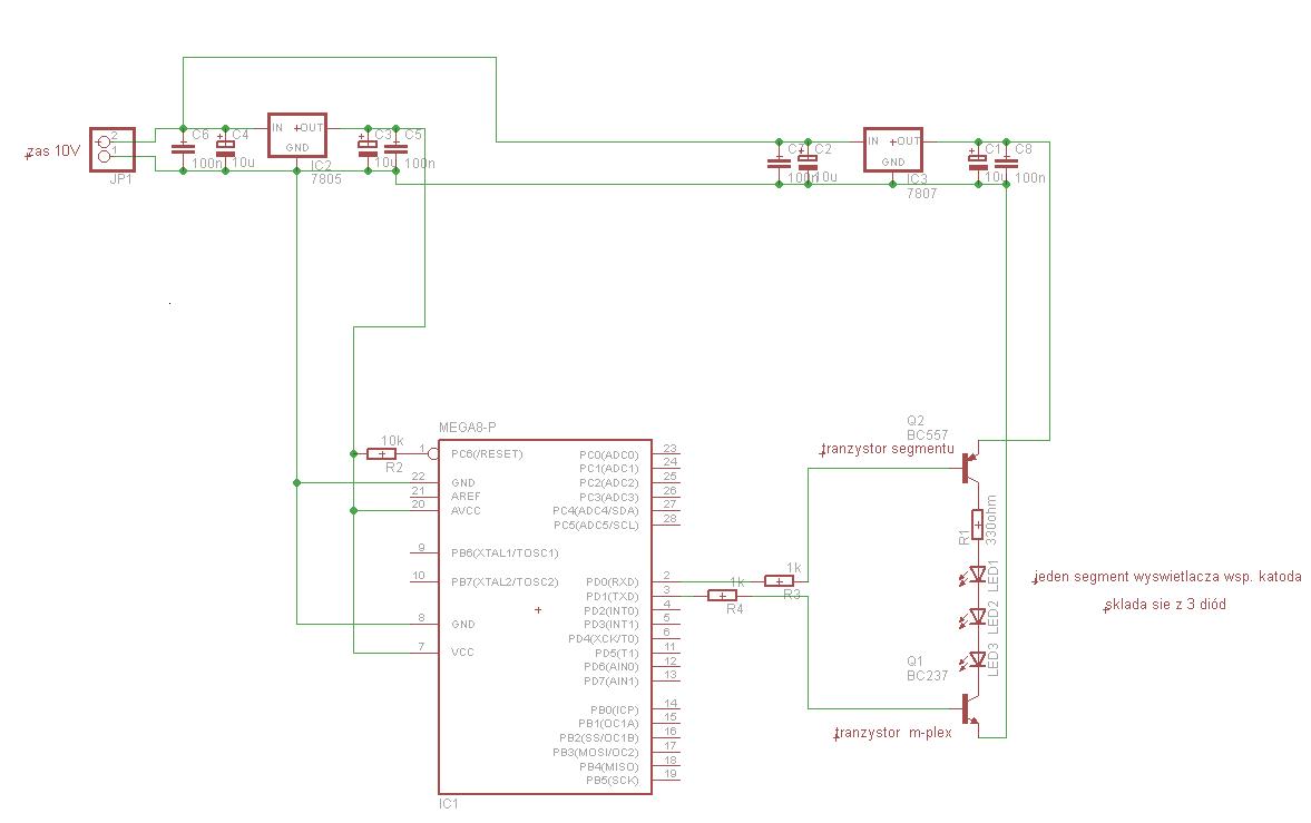

    -----Witam chciałbym zrobić sobie zegarek na dużych wyświetlaczach 7-mio segmentowych ale mam z nimi problem taki że jeden segment to trzy diody połączone szeregowo i do ich zaświecenia potrzebuje ok 7V i dużo większego prądu niż port atmegi może wydolić, myślałem nad czymś takim ale wole wcześniej zapytać niż trawić po 10 razy płytkę. Na zdjęciu jest uproszczony schemat-----

    Zlacze baza emiter Q2 to napiecia rzedu 0,7V-1V. Tak wiec na nozke procesora bedziesz podawal napiecie 6,3V-6,0V. Za duzo dla procesora. Pozatym tranzystor bedzie sie wlaczal nawet przy stanie wysokim na nozce gdyz bedzie chcial plynac prad przez diody zabezpieczajace pin.

    .::dexter77::. a masz może jakieś inne rozwiązanie jak to zasilić by to pracowało poprawnie?
  • #4 8288069
    Dexter77
    Dorzuc jeszcze jeden tranzystor NPN. Zanegujesz wtedy, ale to zaden problem dla procesora czy zalaczasz zerem czy jedynka ;)

  • #6 8288121
    Dexter77
    Nie ;) Kolektor NPN do bazy PNP przez rezystor. Emiter NPN do masy. No a baza do pinu procka przez rezystor.

    Zeby przyspieszyc nieco uklad mozesz tez dac rezystor pomiedzy emiter a baze tranzystora PNP. Szybciej bedzie sie wylaczal i w ten sposob unikniesz "duchow" na wyswietlaczu. Zamiast tranzystorow NPN mozesz dac drivery np. ULN2003.

    Do drugiego rysunku (dolnego) pomiedzy baza a emiterem Q2 dodaj rezystor i bedzie cacy.

    Powinny, natomiast masz troche male te do pinow procesora. 2,2k w zupelnosci wystarcza zeby wysterowac tranzystor a zmniejszysz ogolny pobor pradu przez urzadzenie.

    .::Dexter77::. chciałbym jeszcze zapytać czy ten PCF jest dobrze podłączony i czy te tranzystory są teraz tak jak mają być..?
    Zegar na wyswietlaczach W. catoda - ATmega8
  • #14 8291713
    Dexter77
    Schematy rysujesz gorzej niz tragicznie ;) W zasadzie dobrze. Nie dales tylko tych rezystorkow co mowilem miedzy baza a emiterem tranzystorow PNP. Co do PCF to nie wiem bo nie mam noty katalogowej. Na pierwszy rzut oka polaczenie I2C wyglada ok.

    No ten o ktorym piszesz jest niezbedny do ograniczenia pradu bazy. Ale dla zwiekszenia szybkosci dzialania ukladu jeszcze mozna dorzucic rezystorek tak jak napisalem wyzej.

    Na katodach, jak wspomniano ULN2803, na anodach np UDN2981 + oporniki ograniczające prąd. Zdecydowanie uprości "szycie" układu.

    zrobiłem to na tranzystorowych wtórnikach PNP-NPN bo na samych PNP segmenty nie gasły do końca i było je widać w ciemności.
