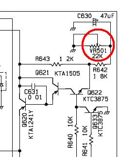

    Witam mam pytania posiadam Albrechta AE5180. Odblokowałem go na 200AM i 200FM. Chciałbym mieć większą moc nadawania. Trafo modulacji jest wlutowane oryginalnie. Nie zadowala mnie bo ma jedynie 0,5W AM mocy na sztucznym obciążeniu i 2W FM. Chciałbym tak mieć co najmniej 4W tak do 10W. Najlepiej jakiś mały wzmacniacz do 10-20W wtedy nie będzie takich dużych przesterowań modulacji. Proszę o pomoc.
    W tym modelu i na schemacie radia - nie ma transformatora modulacyjnego.
    Chociaż w tych czasach gdzie pod tymi samymi modelami można znaleźć zupełnie inne wykonanie radia.
    Regulację masz na VR501.
    Albrecht AE5180 zwiększenie mocy nadawania
    W tym szeregowym modulatorze nie uda się uzyskać mocy większej niż 3Waty AM.
    Jeżeli tam jest faktycznie "trafo" modulatora to i tak uzyskasz tylko około 5Wat w AM-ie.
    Do kupienia w dowolnym sklepie z CB radiami.
