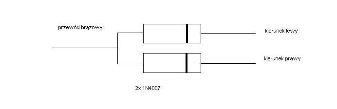

    przepraszam mam podobna centralke tylko ze nie ma w niej rózowego przewodu no i brazowy na kierunki jest tylko jeden wiec jak podlaczyc te kierunki i jak domykanie szyb dzieki za pomoc

  • #14 8739090
    mecikora
    Ja zamontowałem w swoim mondku sterowni BX 30. I też w nim był tylko jeden przewód na kierunki . Przylutowałem do przewodu sterującego sygnałem na kierunki
    dwie diody (1N4007) połączone anodami , a ich nie połączone ze sobą katody dały mi sterowanie na lewe i prawe kierunki . U mnie działa.
