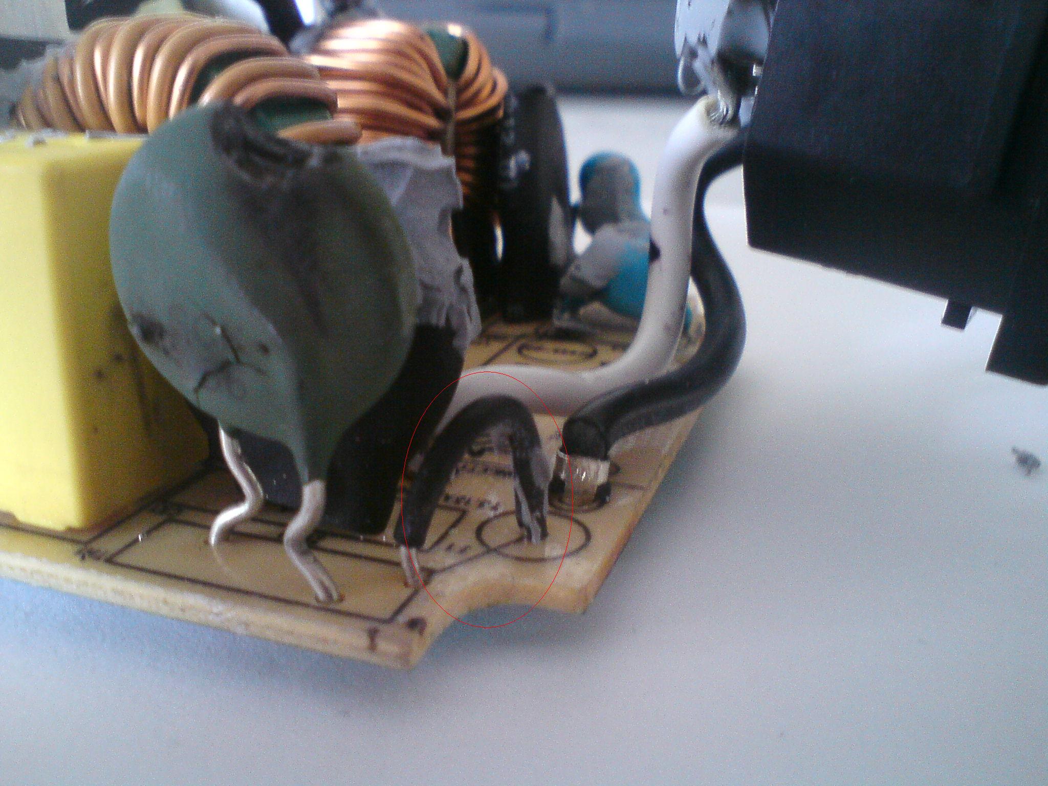

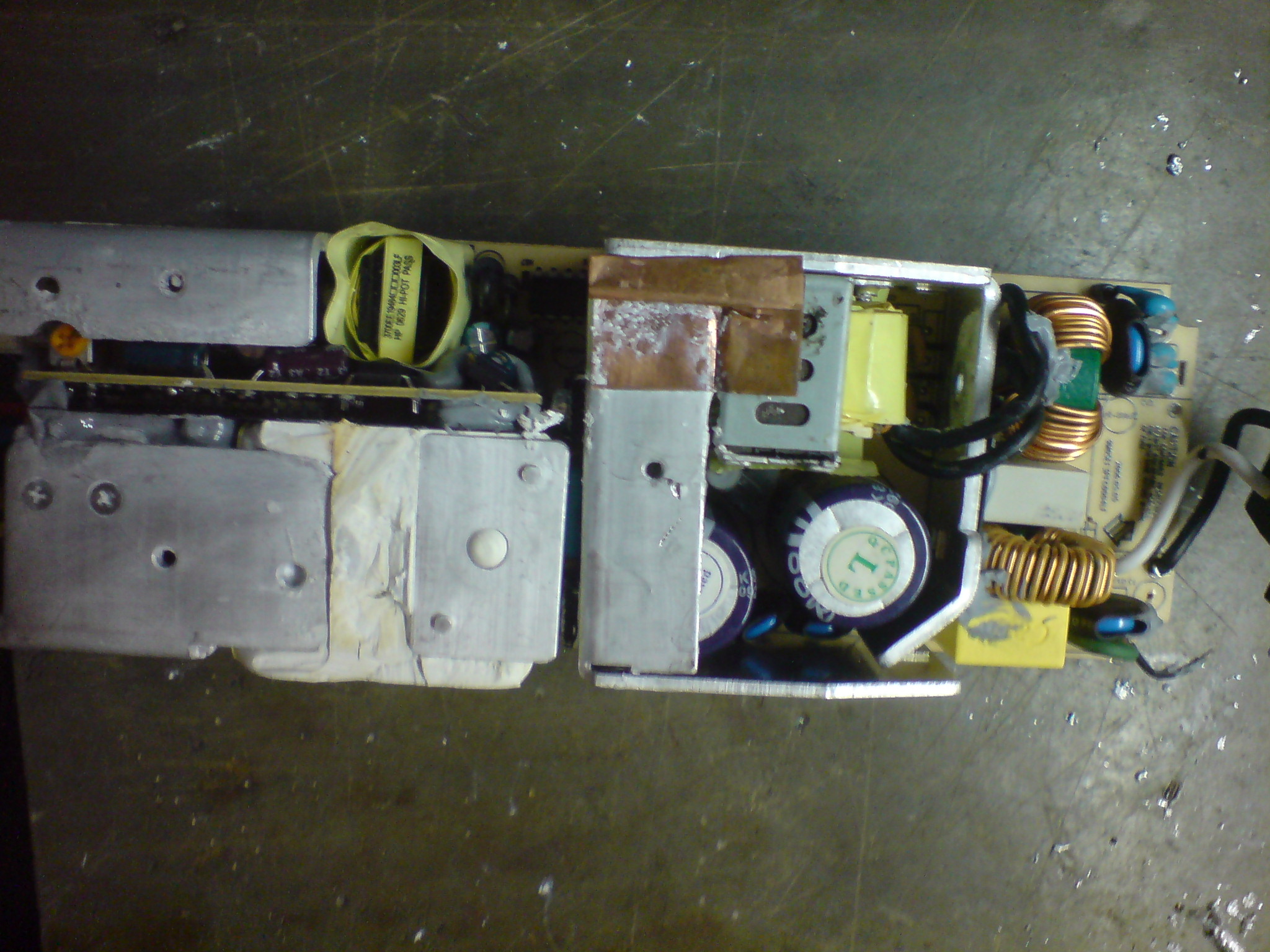

    Witam mam problem otóż posiadam zasilacz do xboxa i po podłączeniu nie świeci się wcale lampka, więc rozebrałem go i zauważyłem że jest urwany jeden kabelek ( zaznaczony na zdjęciu) wlutowałem go i podłączyłem do prądu i wystrzeliły korki oraz wystrzelił element na zdjeciu nr.2 zaznaczony. Mam taki jeden i bym wymienił go ale nie wiem czy to właśnie jego winna była że poszedł. Na płycie nie widac nic niepokojącego. A może zamiast tego kabelka powinien byc jakiś element ?

    W miejscu gdzie wlutowałeś kabelek powinien być bezpiecznik. Wybuchł prawdopodobnie pozystor. Wygląda to na zwarcie po stronie pierwotnej zasilacza także więcej roboty z tym będzie.

    Schematu nie posiadam ale wymiana pozystora i założenie bezpiecznika da prawdopodobnie taki efekt, że bezpiecznik się przepali. Uszkodzenie jest poważniejsze.

    Zwieracz? Oryginalny trop. To żółte to zapewne kondensator i rzeczywiście może być uszkodzony. Jeśli zasilacz miał pecha być podłączonym do sieci w czasie burzy to uszkodzone są zapewne półprzewodniki.

    Daj zdjęcia całości od góry i od dołu bo tak to trudno jest coś więcej napisać.

    Tak jak wcześniej pisałem uszkodzone zapewne półprzewodniki po stronie pierwotnej. Należy je wszystkie sprawdzić i dopiero dalej zastanawiać się nad naprawą. W internecie można znaleźć opis jak zasilić konsolę z zasilacza ATX może to byłoby prostszym rozwiązaniem.

    Wymień ten "nadgryziony" termistor. One lubią strzelać czasem. Daj tam jakis NTC, np NTC25D. No chyba, że jesteś w stanie odczytać symbol. Przy okazji sprawdź pojemności po stronie pierwotnej. I jeszcze powinien gdzieś być bezpiecznik. Może być w takiej czarnej, okrągłej obudowie. Jeżeli to wymienisz, to sprawdź napięcie na kondensatorach po stronie pierwotnej. Tylko UWAŻAJ bo na tych dużych baniakach bedzie wyprostowana sieć lub jeśli zasilacz jest z PFC, to znajdzie się tam 385VDC. W przypadku, gdy po wymianie elementów zasilacz dalej nie ruszy, to sprawdź jak się ma driver i tranzystory. Jeżeli masz oscyloskop, ściągnij sobie notę aplikacyjną scalaka i sprzwdź, czy na jego wyjściu jest prostokąt i czy taki sam przebieg będzie na bramce tranzystora.
    Jeżeli będziesz miał obawy to nie załączaj zasilacza do sieci tylko na zasilanie kości podłącz z zewnątrz zasilanie pomocnicze i sprawdź jak się zachowuje wyjście.
