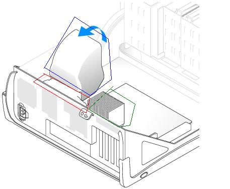

    Witam, kol. obelix2 zmiana ciągu (w przypadku wentylatorów komputerowych jedynie odwrócenie wentylatora o 180 stopni) a szczególnie na CPU i GPU jak napisał kol. jankolo jedynie pogorszy chłodzenie. Lepszym rozwiązaniem jest próba doprowadzenia "tunelu" z zewnatrz obudowy na chłodzony radiator, w przypadku Della taki tunel nachodzi wręcz na ok 2/3 wysokości radiatora pozostawiając tylko ok 1/3 jego wysokości na wydmuch przy podstawie żeber, na samym radiatorze nie ma zamocowanego wentylatora na radiatorze, zamocowany jest on z tyłu obudowy komputera. Wg. mnie jest to jeden z najpewniejszych systemów chłodznie powietrzem. W dzisiejsze upały nie mam z Dellami problemów :)
    Odwracanie biegu wentylatora na procesorze
    na obrazku:
    czerwony - wentylator
    niebieski - plastikowy tunel (pokrywa)
    zielony - radiator
    jajco72

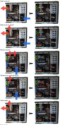

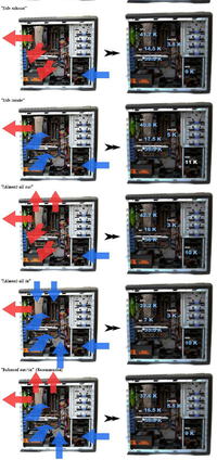

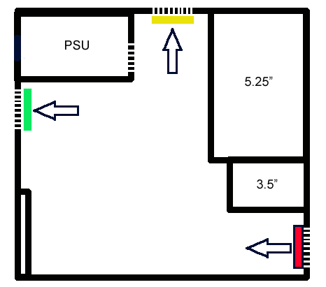

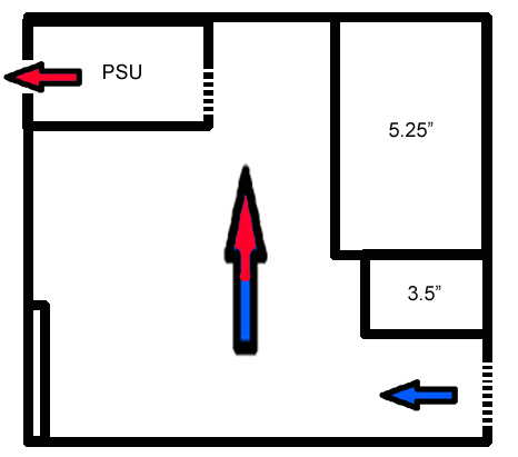

    Ech.. kolego, rys i zdjęcia i wszystko w temacie....
    [url=https://obrazki.elektroda.pl/100_1279113747.jpg]
  • #16 8293301
    obelix2
    Dzięki wielkie. A skąd to wziąłeś?
    #17 8298999
    jajco72
    Re witam, fotki pochodzą z jakiegoś testu na jakimś niemieckim chyba forum... są z przed roku mniej więcej...
